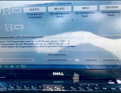

Rückmeldung... ein anderer Freund (eigene Werkstatt) hat es geschafft eine Zwangsregeneration einzuleiten. Klappte sofort und beim ersten Mal, ganze 35 min hat es dafür gebraucht bis die Drehzahl wieder in den normalen Bereich runter drehte.
In den ersten 5-10 min war aus dem Auspuff Russ ähnlicher Qualm zu sehen! Er hat dann noch einmal alles durchgeschaut mit dem VCDS und lief alles nach Plan! Kein Fehler mehr alles wieder clean..
