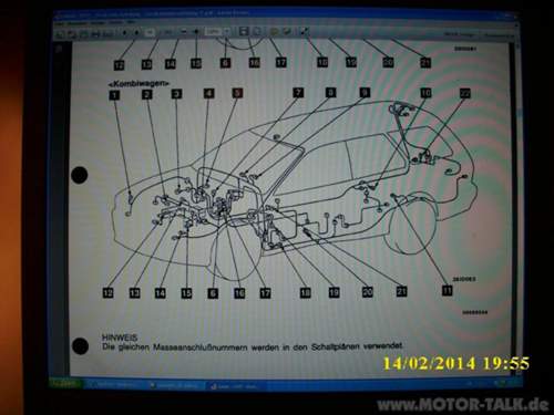

Ich werde mich mal am Wochenende dran machen. Explizit der Neigungssensor interessiert mich. Neuerdings kommt noch eine weitere Schwäche hinzu die eventuell einen Zusammenhang hat. Und zwar habe ich heute bei der Fahrt auf Arbeit fest gestellt das sobald ich blinke oder andere Verbraucher einschalte schlag artig das Licht dunkler wird. Wenn ich die NSW einschalte geht kurz das Radio aus. Ich tippe mal auf ein Masseproblem. Könnte auch mit meinen Fehler im ABS zusammenhängen. Was mein ihr???

Hui danke das ist aber lieb. Nein ich hab kein TCL. Kurioserweise ist der Elektronikfehler wo ich heute morgen auf Arbeit gefahren bin nicht wieder aufgetreten. Soweit ich gesehen habe ist das Masseband von der Batterie zur Karosserie und dann irgendwohin weiter (vermutlich Motor) ein Teil. Ich werd mir mal von unserem Elektriker mal ein Neues anfertigen lassen. Das mit der Bordnetzspannung werd ich aber im Auge behalten. In meinen Augen auch ziemlich plausibel weil der Fehler seltener auftritt nachdem ich meinen äußerst schwergängigen Anlasser getauscht hatte. Lichtmaschine macht soweit das was sie machen soll. Auch die Ladespannung ist lt Elektriker im grünen Bereich. Leider konnten wir nicht wirklich weitersuchen weil Chefchen was dagegen hat wenn wir sowas während der Arbeitszeit machen:D:D:D. Richtige Fehlersuche werd ich aber erst am WE starten. Wenn man erst gegen 6 von Arbeit kommt ist es schon zu dunkel zur Fehlersuche. :(

Hallo
Hab dir ein Übersichtsbild von den Masseanschlüssen Galant Kombi geschickt.
Viel Glück bei der Fehlersuche.
Sooo Neues von der ABS Front. :D Das Problem war eine Kombination aus mehreren Fehlern.
Eingeschlossen von 2 Massefehlern. Einmal am Dom der Beifahrerseite der nachdem der Grünspan ab war sich in Wohlgefallen aufgelöst hatte. Der Massepunkt an der Karosserie hinter der Batterie der erst nach der Demontage sein wahres Bild gezeigt hat. (Wurde durch ein neues Kabel ersetzt) und jetzt kommts: Die 60 A Sicherung für das ABS ist zwar auf den ersten Blick heil gewesen, hatte aber einen Haarriß oberhalb des "Kabelschuhs". Ich hoff mal das es das jetzt war. Bis jetzt geht sie brav aus und auch nicht wieder an.
