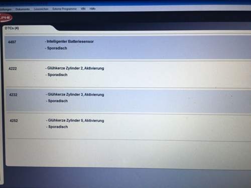

Wie auch immer, werde gleich nochmal auslesen lassen und versuchen den zu regenerier via Diagnose .
Themenstarteram 16. Januar 2019 um 18:12
So hier der FS, kein DPF mehr ??
Der wird voll sein es dauert immer bis das wieder kommt

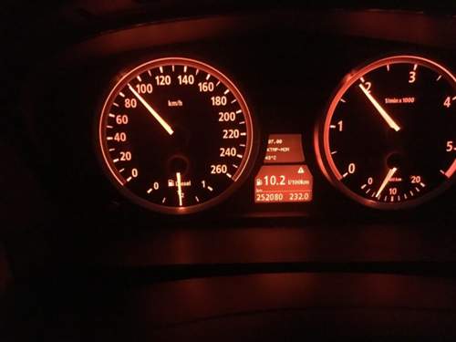

Hast recht, im 5. Gang war 120 Schluss und die Regeneration wurde nicht angestoßen, da die Temperatur nicht erreicht ;(
Max 60-64c bei Außentemperatur 1C.
Auf dem Weg zurück sogar under 50C
Temperatur sollte spätestens nach 10 min erreicht sein
