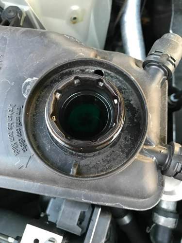

Hallo Freunde,
mir ist heute was peinliches passiert. Hab die Kühlmittelflüssigkeit abgelassen um das Thermostat zu wechseln. Da der Füllstandsgedöns angebrochen war und es nur auf dem weissen Dings lag habe ich es vergessen vorher rauszunehmen. Nun liegt es höchstwahrscheinlich im Behälter rum. Kann es passieren, dass dieses Plastikstück irgendwie den Weg durch die Schläuche findet und ins Kühlsystem wandert? Wo finde ich denn Ersatz wenn ja muss der gesamte Behälter neu???
MfG
Kadir
