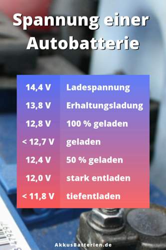

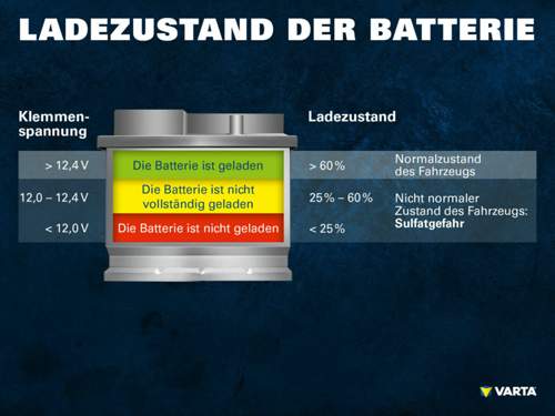

Einfach mal die Batterie noch heute Abend laden.
Wenn die Batterie schnell an Spannung annimmt, der Ladestrom dazu schnell abnimmt, dann geht mal davon aus, dass mit der Batterie nicht mehr viel los ist.
Normal mit 4A laden. Die Ladeschlußspannung liegt bei über 14V, der Ladestrom ist kleiner 0,2A.
Die Batterie dann vom Ladegerät trennen und über Nacht stehen lassen.
Morgen dann nach der Ruhezeit einfach die Spannung messen:
Zustand der Batterie:
12,8V 100%
12,4V 50%
12V 25%

Varta Batteriezustand
Akkubatterien.de
