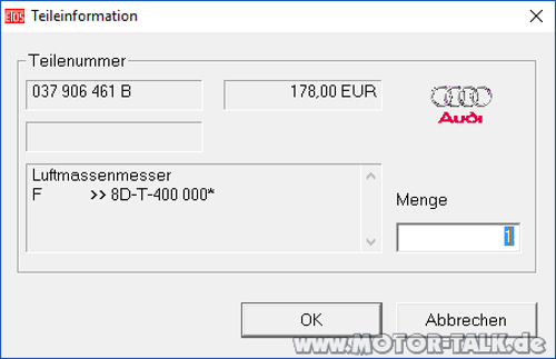

Jetzt ist nur noch die Frage welchen Lmm:
Johns 50€ http://www.daparto.de/Teilenummernsuche/Johns/LMM9524047
Mapco 70€ http://www.daparto.de/Teilenummernsuche/Mapco/42817
Denso 100€ http://www.daparto.de/Teilenummernsuche/Denso/DMA0201
Hitachi 130€ http://www.daparto.de/Teilenummernsuche/Hitachi/135028
Mit deiner Teilenummer kommen nicht grad die besten Hersteller raus. Einzig der Hella oder Hitachi ( wohl OE Ausrüster bei deinem ) aber der ist auch recht teuer, daher würde ich es erst mal mit einem gebrauchten versuchen.
