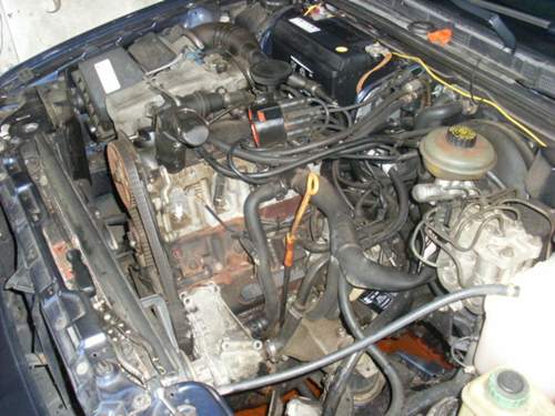

Ist das auf dem Bild ein Audi 80? Also bei mir ist das Gebläse in einem abgeschlossenem Raum. Das ganze ist in einer Art Metallwanne.

"Ist das auf dem Bild ein Audi 80? Also bei mir ist das Gebläse in einem angeschlossenem Raum. Das ganze ist in einer Art Metallwanne."
Dieses Bild von mir hier eingestellt, in der Tat, einem Motorraum von einem Audi 80 aus 1994 mit 4 Zyl. Benzin Motor zeigt die gelöste "Wasserpumpe!!! um zu zeigen das es überhaupt nicht schwer ist diese als Laie zu tauschen!!!

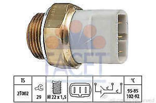

Ich bin am Anfang zwar die Elektrik-Schiene gefahren, denn wenn der Kühlerlüfter nicht angeht, dann sucht man das Problem zuerst da. Das Problem bei der Elektrik war nun mal, dass alles für zwei Stufen ausgelegt ist, aber die eine Stufe nicht schaltete. Warum ein Thermoschalter mit zwei Schaltern, wenn nur ein Schalter genutzt wird. Das war plötzlich die Frage. Hat jemand ein Relais ausgebaut? Die Sicherung? Ist die Sicherung am Lüfter defekt? Wieso schaltet er nicht bei +95°C die erste Stufe? All das hat keinen Sinn ergeben, denn wenn alle Kabel für zwei Stufen vorhanden sind, dann muss eine Stufe kaputt sein. Inzwischen, nachdem ich alles rauf und runter gemessen und keinen Fehler entdeckt habe, ergibt alles trotzdem etwas Sinn. Welchen, habe ich weiter vorne beschrieben. In dem Fall wäre alle knallhart kalkuliert, würde aber funktionieren.
Schon da erkannte ich eine kleine Unstimmigkeit, und zwar, dass wenn oben die Temperatur +105°C ist, es unten erst +95°C sind. Eine Minute später ist auch unten heißer, aber auch oben. Trotzdem, oben ist es heißer als unten, so dass der Thermoschalter nicht schaltet. Mein erster Gedanke war - die WaPu arbeitet nicht schnell genug. Oben schlägt die Warnleuchte bereits Alarm, während unten es noch nicht heiß genug für den Thermoschalter ist. Muss doch die WaPu sein, oder? Allerdings musste es auch logisch sein, dass es bei einem Doppelthermoschalter beide Schalter genutzt werden.
Fakt ist, dass der Thermoschalter bei +102°C nicht schaltet, weil es eine Temperaturdifferenz gibt. Oben ist es schneller heißer als unten. Aber eine Temperaturdifferenz ist beim Kühler doch normal oder? Wären oben und unten gleichzeitig +105°C, würde der Kühler seine Arbeit nicht machen, d. h. die Temperatur verringern.
Und irgendwie ist ja alles ok. Oben ist es heiß, unten am Kühler ist es kälter. Und unten ist das Wasser (beim eingeschaltet Motor) angenehme +95°C. Erst wenn man den PKW ausschalten (und somit die WaPu) gleicht sich die Temperatur oben und unten am Kühler an. Ist der PKW an, ist es oben heißer als unten, ist er aus, ist die Temperatur am Kühler nach kurzer Zeit fast gleich.

Deiner Beschreibung zufolge geht der Lüfter aktuell nach ~20sec. wieder aus. Beim Schalter stand was von 102-92(Bild). Also denke ich der macht bei 92°C wieder aus. Wenn dein Wasser nicht richtig läuft, schafft der Lüfter es das Wasser im Kühler in ~20sec. auf unter 92°C abzukühlen, also geht der Lüfter wieder aus. Alles gut! Elektrik scheint Ihren Job zu machen.
Wenn das System einwandfrei funktioniert könnte es sein dass die Temperaturdifferenz zwischen Vor und Rücklauf gar nicht so hoch wird wie jetzt.
