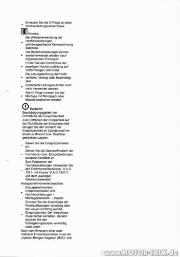

Moin...nachdem ich mittlerweile auf 2 Zylindern recht schlechte Werte hatte habe ich meinen 4f vor 2 Wochen einen Satz gebrauchte Bd injektoren gegönnt, diese hatten jedoch bis zum Ausbau sehr gute Werte... Bin dann halt wie immer vorgegangen, die alten ausgebaut die neuen einmal gereinigt,neue Kupfer Dichtungen und O-Ringe rauf, alle Injektor Räume gereinigt,neue spannpratzen rauf und eingebaut....als nächstes den nullmengen Abgleich gemacht und versucht zu starten,dabei ist mir aufgefallen das auf Höhe von zyl. 6 in Krümmer Gegend irgendwas am zischen ist... Hab mir da nix bei gedacht und bestimmt 10 min lang immer wieder mal versucht zu starten und Teil Weise hat es sich nach 15- 20 sek Orgeln so angehört als ob er jetzt angeht.... Hat er aber nicht getan, das einzige was war ist das fein zerstäubter Diesel durch den Raum "flog"..... Habe injektor 6 danach mal ausgebaut und festgestellt das der injektor extrem leicht raus ging und fast schon etwas Spiel hatte....die alten gingen wiederum ziemlich schwer gängig raus....zudem sah der neue o Ring auch etwas dünner Aus und stand nicht soweit "über" den injektor wie beim alten.... Kann es nun sein das ich eventuell falsche Dichtungen bekommen habe und das die injektoren dadurch undicht sind? Weiß grade absolut nicht weiter.... Habe den Wechsel schon mehrmals gemacht und nie Probleme gehabt....Kann es durch diese Undichtichkeit dazu führen das der Wagen nicht startet?

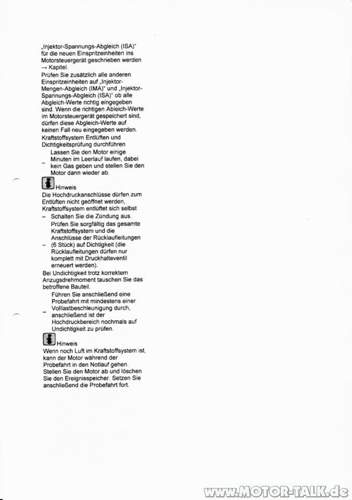

Ich hab bei mir auch damals den Wechslen beim 3.0 TDI selbst gemacht. Mein Motor Rödelte auch lange bis er endlich ansprang. Evtl ist noch Luft im System und die muss erst raus. Man könnte z.b die Rücklaufleitungen / Anschlüsse mal abmachen und kucken ob da Diesel kommt.

Woher es kommt sollte auf jeden Fall geklärt werden.
Waren den die Dichtungen richtig? (Teilenummer vs Rechnung)
Hier noch eine Hilfe! (Bild)
204747196-w988
204747221-w988

habe eben alle Dichtungen nochmal neu geholt und es sind defenetiv die selben ....habe gehofft das die irgendwie anders sind und der Injektor deswegen undicht ist....und an der tatsache das ich sie vll mit 5nm zuviel angezogen habe wird es ganz sicher nicht liegen das der Wagen nicht anspringt denke ich...
ja kommt ueber die Ruecklaufleitung Diesel?
Einfach abstecken und schauen..
