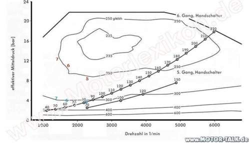

Servus in die Runde!
Ich greife den Gedanken mal auf. Ist es möglich, dass man unter sonst gleichen Bedingungen im tieferen weniger als im höheren Gang verbrauchen kann? Meine Antwort lautet ja. ;) Per Zufall habe ich mal festgestellt, dass der Momentanverbrauch im KI nach unten ging, als ich vom 7. in den 6. Gang geschaltet habe ...
Konkrete Situation:
- Golf 6 1.4 TSI 118 kW (Twincharger) DSG7
- Autobahn, lange Baustelle, 60 erlaubt, Tempomat 70 = etwa 67 km/h echt
- es geht den Berg hoch
- im 7. Gang bei knapp unter 1.500 U/min
- muss das sein? Tiefe Drehzahl, Last und so
- ich stelle den Wählhebel auf M und schalte in den 6. Gang zurück
- per Zufall ist der Momentanverbrauch (MV) an und dieser geht "einen halben Liter" runter :eek:
- Was? Zurück in den 7., der MV geht "einen halben Liter" hoch
- Zurück in den 6., der MV geht "einen halben Liter" runter
- Zurück in den 5., der MV geht "einen halben Liter" hoch
Kurze Zusammenfassung - Tempomat 70 den Berg hoch:
- der D-Modus wählt den 7. Gang
- ich wähle den 6. Gang, der "einen halben Liter" unter dem 7. Gang liegt
- ich wähle den 5. Gang, der auf einem Niveau mit dem 7. Gang liegt.
Und in der Ebene? Tempomat 70 in der Ebene?
- der Verbrauchsunterschied zwischen den Gängen ist geringer
- Je höher der Gang ist (5 -> 6 -> 7), desto tiefer ist der Momentanverbrauch im KI (und die Drehzahl)
Beide Szenarien kann ich reproduzieren.
Erklärungsversuch! ;)
Vom 125 kW Twincharger im Golf V gibt es ein Muscheldiagramm (MD). Ich treffe die Annahme, dass sich mein 118 kW Twincharger in den für die obigen Beispiele relevanten Bereichen kaum unterscheidet.
-> Leistungsbedarf - meine Annahme: 8 kW
-> 7. Gang = 1.481 U/min = 4,66 bar Mitteldruck => 300 g/kWh
-> 6. Gang = 1.771 U/min = 3,90 bar Mitteldruck => etwas mehr als 300 g/kWh
-> 5. Gang = 2.190 U/min = 3,15 bar Mitteldruck => noch etwas mehr als 300 g/kWh
Ich habe die Punkte mit blauen Zahlen im MD eingetragen
7, 6, 5, ups, leider nochmal 6. Egal, ihr erkennt wo der Punkt ungefähr sein soll.
Ich würde sagen, hier, in der Ebene, liegt der klassische Fall vor, im höheren Gang ist der Verbrauch tiefer.
Tempomat 70 bei 5 % Steigung
-> Leistungsbedarf - meine Annahme: 22 kW
-> 7. Gang = 1.481 U/min = 12,82 bar Mitteldruck => etwas über 250 g/kWh
-> 6. Gang = 1.771 U/min = 10,72 bar Mitteldruck => etwas unter 250 g/kWh
-> 5. Gang = 2.190 U/min = 8,67 bar Mitteldruck => etwas über 250 g/kWh
Ich habe die Punkte mit roten Zahlen im MD eingetragen
Im 6. Gang ist der spezifische (und absolute) Verbrauch tiefer als im 7. Gang.
Dies sind grobe, vereinfachte Betrachtungen und Berechnungen.
Die konkreten Werte sind dabei unwichtig, es kommt nur auf die Reihenfolge an.
Ist dies wieder eine Spinnerei oder bringt dies auch etwas für den Alltag?
Verallgemeinern kann ich dies nicht!
Mein Motor läuft unter Last im Bereich um 1.750 U/min effizienter, als bei 1.200, 1.300 oder 1.400 U/min.
Wenn ich einen Schaltwagen hätte, würde ich nicht bei 1.300 sondern im tieferen Gang bei 1.800 U/min Gas geben. ;)
VG myinfo
Effizienz bei 0 und 5 % Steigung
am 9. Dezember 2012 um 0:49
@myinfo
Sehr schön erklärt.
Daher auch meine Aussage "FAST" unmöglich, ich weiß das es Fahrzeuge gibt die davon profitieren nur sämtliche Diagramme die ich darmals durchgeschaut habe erfüllten die Kriterien nicht.
Für ältere Fahrzeuge ohne Möglichkeit es wirklich genau zu sehen ist daher die Annahme das ein höherer Gang spart am besten, da sie halt meist auch zutrifft.
Ich schätze das man diesen "Spareffekt" durch runterschalten vorallem bei eng abgestuften 7Gang systemen erzielen kann.
