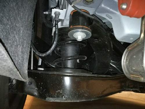

Guckt mal unters Heck und macht ein Foto. Wäre schon Interessant, ob da eine Verbundlenkerachse drunter steckt.
Ich habe übrigens am 5.9. eine Mail an das Kundenzentrum geschickt um eine offizielle Aussage über die verbauten Achstypen zu bekommen - die Antwort steht noch aus...
@Cowboy776: Genau das ist das oder eines der Probleme. Daher meine Frage...macht es einen wirklichen Unterschied, wenn ich die von 1.5er nehme? Die Karosse is etwas länger/kürzer, aber die Radkästen werden ja nun nicht so klein werden, dass das Rad nicht mehr reinpasst.... Trotzdem Danke!
Anbei ein Foto (Turnier 182PS Multilinkachse)

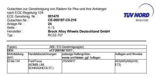

Ein FORD-Händler hat mir mittlerweile mitgeteilt, dass mein Focus ST-Line mit 150 PS (Lim.) mit einer Verbundlenkerachse ausgestattet ist.
Wenn ich mir nun die Felge RC32 von RCDesgin aussuche und das ECE-Gutachten ansehe, darf ich diese Felge mit 215/50 17er Reifen fahren. Diese Raddimension ist auch in den COC-Papieren des Fahrzeugs eingetragen.
Richtig?
Ece-rc32

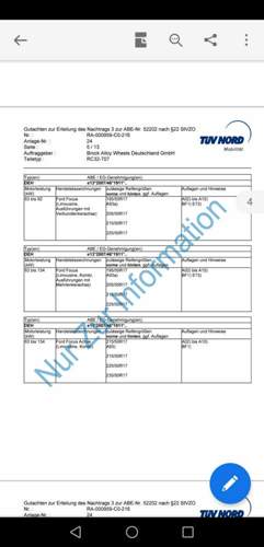

Leider nein
Screenshot-20190919-180414-com-adobe-reader
Das auf der Webseite von Brock verlinkte Gutachten ist vom 17.5.19,
hier wird nicht nach Achstypen unterschieden.
http://gutachten.bmf-application.com/.../CE-000187-216-C0-24-1-001.pdf
Ich sehe hier keine Probleme, da es sogar eine ECE-Freigabe ist.
Vielleicht klingelst du mal bei Brock an und sagst uns den Stand der Dinge...

Hallo Eumacht,
habe gerade mit einem netten Mitarbeiter von Brock gesprochen:
Er sagt, dass die ECE-Bescheinigung unabhängig von der ABE sei und ich somit die Felgen fahren dürfte.
Und dass ganz unten auf der ECE-Bescheinigung steht, dass es nur mit dem Gutachten der Räder gelten würde, wäre reine Formsache. Es seien zwei verschiedene Dinge. Und die ECE-Bescheinigung würde die ABE "ausstechen".
Das hatte ich so gehofft - dann passt das wohl so :-))
