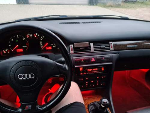

1) Ich habe heute Ambientebeleuchtung nachgerüstet und brauche dafür natürlich Masse und Dauerplus. Masse hab ich am Relaisträger abgegriffen, Plus über den Sicherungskasten links daneben. Funktioniert auch, solang die Zündung aus ist. Mach ich die an, funktioniert die Ambientebeleuchtung nicht mehr. Egal an welcher Sicherung. Wo bekomm ich da in der Gegend ein gescheites Dauerplus her?

zu der Ambientebeleuchtung: Wie sieht es mit dem Zigarettenanzünderanschluss aus? Ist da Dauerstrom drauf oder funktioniert der nur bei Zündung an? Wenn über Zündung, dort mit eigener Sicherung anklemmen...

Das mit der Zentralelektrik werd ich mal probieren. Ich hatte auch die Sicherung des Zig.Anzünders probiert, die is auch tot sobald die Zündung an ist. Aber am Zigarettenanzünder direkt ist immer Dauerplus. Da müsste ich mal schauen wo die Kabel hinführen und mich vielleicht dazwischenklemmen mit Sicherung.

Und warum Ambiente an Dauerplus, ist die Batterie doch gleich leer? Der A6 hat doch Ambientebeleuchtung, daran anschließen ist keine Option?
Wie schaut denn die Ambientebeleuchtung aus, haste mal ein Bild davon oder einen Link dazu dass man sich das anschauen kann?
Zum anschließen hat es wieviele Kabel? 2? dann hat es ja nur Plus und Minus....sehr einfach, denke ich.
Wenn das bei keiner der Sicherungen funktioniert gibt es nur 2 Möglichkeiten: Plus und Minus vertauscht an der Beleuchtung oder keine vernünftige Masseverbindung.
Wenn gar nichts funktioniert könnte man das direkt an der Batterie mal testen, einfach die blanken Kabelenden der Beleuchtung an die Pole halten, idealerweise mit Sicherung dazwischen. Wenns dann da leuchtet hastes innen falsch angeklemmt gehabt.
Themenstarteram 31. August 2022 um 22:26
Wie die Sicherung tot sein kann? Na das fragste den falschen. Da muss ja Masse nicht passen. Sobald ich Zündung anmache ist gegen den ausgewählten Massepunkt eine Spannung von 0,4V. Ich bastel das morgen mal auseinander und such mal nach anderen Abgreifpunkten.
Ja der A6 hat Ambientebeleuchtung, die leuchtet aber nur wenn die Türen auf sind (wo auch 3 von 4 Microschaltern im Eimer sind, also sind die eh nicht an). Allerdings möchte ich die Ambientebeleuchtung auch während der Fahrt an haben. Vielleicht habe ich wirklich nur ein Masseproblem und ich kann das Ganze an Zündplus anschließen, das würd natürlich den Stromverbrauch eliminieren, sollte ich sie ausversehen anlassen.
Die Beleuchtung ist folgendermaßen aufgebaut: YourLED Eco von Paulmann mit Fernbedienung, Controller und Netzteil. Netzteilkabel abgetrennt und mit Strom verbunden (+ und - sind nicht vertauscht, sonst würds ja gar nicht leuchten). Der Controller ist innen in die Knieabdeckung geklebt, das Fernbedienungsempfängerstück guckt durch ein Kleines Loch am OBD Port raus. Leisten sind angeklebt an die Knieabdeckung, von da führt ein Verbinderkabel vom Fahrerfußraum durch den Mitteltunnel rüber zum Beifahrerfußraum, wo mit einer Steckverbindung die zweite Leiste angebracht ist, damit man im Notfall das Handschuhfach herausnehmen kann.

Die Ambientebeleuchtung leuchtet immer, wenn das Abblendlicht eingeschaltet ist. Das sind aber nur die zwei roten LEDs im Dachhimmel vorne (vorm Spiegel bei den Schaltern). Da kann man aber nen Relais dran hängen und weitere Lichtquellen anschließen.

Sollen die roten Leisten nur leuchten wenn das Licht an ist oder sollen die generell leuchten wenn man am Fahren ist?
Bei Leuchten nur bei Licht: Am Sicherungskasten durchmessen bzw. an der Beschreibung nachlesen wo Sicherungen für die Beleuchtung sind und dort den Strom angreifen,
Generell Leuchten: Mit der Prüflampe an den Sicherungen durchmessen wo das Zündungsplus anliegt und dort anklemmen,
Die Masse kann man ja direkt am Masserverteiler bei den Sicherungen anstecken, da sollte auch einer in der Nähe angebracht sein.
Das Steuergerät zu den Leisten haste ja direkt in der Nähe verbaut und evtl. sind die Versorgungskabel der Steuerung lang genug um direkt dort dranzukommen, dann brauchste nicht meterweise Kabel quer durchs Auto verlegen
Themenstarteram 6. September 2022 um 9:20
Ich hab jetzt ein bisschen rumprobiert und tatsächlich nach langem Suchen eine verlässliche Masse gefunden. Plus ist mit Sicherung an den einen Relaisträger angeschlossen. Jetzt funktioniert das wenigstens :)
