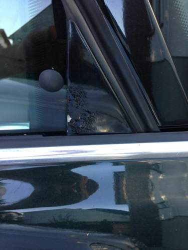

Noch ne Frage:
Wie bekommt man die kleine Blende an den hinteren Türen ab?
Scheint mir geklebt zu sein oder liege ich falsch?
Img-0785
Ja ist geklebt. Vorsichtig mit dem heißluftföhn entfernen evtl vorher schachtleiste herausnehmen. Achtung beide sachen verbiegen schnell und du brauchst anschließend zierleisten klebeband zum befestigen. Falls du selbst die blende lackieren möchtest schleife die korrosion richtig aus dem alu und verwende einen epoxid primer
Wie geht die schschtlruste raus?
Ich meinte schachtleiste
Am besten türrahmen ziehen. Mit zwei schachtleistenhebern geht es auch. Geht blöd aber immernoch besser als bei den ganz neuen autos mit kunststoffleisten
Themenstarteram 4. Oktober 2018 um 16:38
Glaube das wird mir zu viel Aufwand für das kleine Teil :-(
Ich werde es mal vorsichtig mit dem Heißluftfön versuchen, wenn nicht dann wird das Teil vor Ort vorsichtig mit dem Fein Multimaster abgeschliffen und lackiert.
Danke trotzdem für die Antworten, das bringt mich weiter :-)
