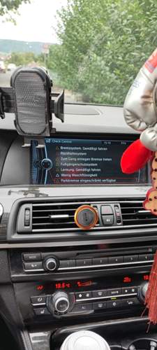

ich wende mich an Sie, da ich dringend Hilfe für mein BMW 530d F10 aus dem Baujahr 2011 benötige. Vor kurzem bin ich etwa 6 Stunden mit dem Fahrzeug gefahren und habe es anschließend geparkt. Nach etwa 2 Stunden wollte ich das Auto erneut starten, doch es erschien eine Fehlermeldung auf dem Bildschirm des Bordcomputers. (Sieht mal auf den Bildern )

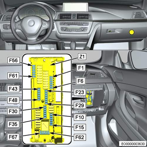

Sicherung F2 in Ordnung?
Suche hier im Forum mal nach "Türgriffe defekt" "Kurzschluss"...
..wie der Vorredner schon sagte: Wenn Sicherung F2 defekt ist (und wieder durchbrennt) UND die Handgriffe nicht wie gewohnt reagieren, gibt es ein starkes Indiz dafür dass die Türgriffe (automatische Türöffnung) defekt und die Ursache sind. Alles weitere sind dann Folgefehler (Fehlermeldungen zuhauf, die eigentlich gegenstandslos sind, wg. Batterie-Unterspannung).
Um Sicherung F2 checken zu können (unter dem Handschuhfach) muss man die Verkleidung unter dem Handschuhfach demontieren - gibt eine gute Anleitung hier im Forum, oder auf YT.
Die Übersicht, wo welche Sicherung ist, findet man im Heck in Fahrtrichtung rechts als Faltblatt unter dem dort befindlichen Sicherungskasten...
Edit: Grad gesehen, ist ja ein F10. ..da weiß ich nicht genau wo der hintere Sicherungskasten ist.. aber auch da sollte das Faltblatt drunter gesteckt sein.
An die Sicherung F2 kommt man durchs Handschuhfach. Ist ein wenig fummlig, aber geht.
