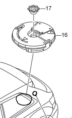

Die "Notrad" Lösung von Dofel fällt mir da ein. In die Aussparung des Notrades könnte ja eventuell die Bassbox vom A3 reinpassen. @Dofel: Ich hab mal dein Bild geliehen...
Dann müsste noch geprüft werden, ob man am Steuergerät der B&O (unterm Fahrersitz) die Bassbox anschliessen kann.
Ob da noch was codiert werden muss weis ich auch nicht, weil ja dann alles übers MMI läuft.
Notrad-tt
Bassbox-a3

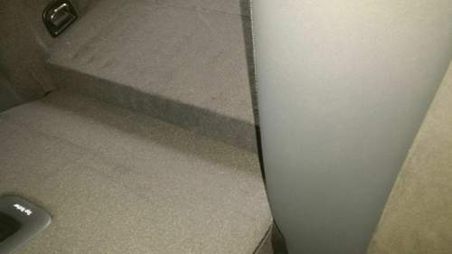

Dazu ist aber anzumerken, dass der Boden des Kofferraums durch diese Notrad-Einbauschalen ca. 3 cm höher kommt. Es entsteht eine Stufe bei umgelegten Rücksitzen. Die aber im normalern Betrieb nicht auffällt.
Der Kofferraumbodenteppich ist nämlich darauf vorbereitet und lang genug.
Anbei dazu zwei Bilder.
