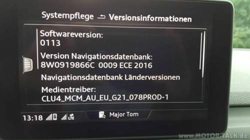

Vielleicht vergleichen wir mal die Software Version und den Treiber.
Der Freundliche konnte nichts machen, meinte es liegt an meinen mp3 auf der Karte. Ging aber im Vorgänger B8 ohne Probleme.
20160805-131803
Habe das selbe Verhalten, die selbe Software Version und das kleine Navi aber kein Connect. Es nervt langsam. Bin in vier Wochen beim Freundlichen, habe aber nicht viel Hoffnung.

Ist bei mir exakt genauso. Softwareversion hab ich auch die 0113. Viellecht hat die ja nen Hau, und der 🙂 spendiert uns ein MMI Update. Mal sehen...
