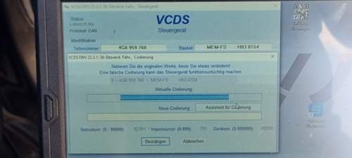

Hallo Zusammen...
folgendes Problem nach Batterien wechsel auf Grund von knapp 2 Monaten Standzeit.
Elektrische Sitze mit Sitzheizung inkl. Sitzheizung und elektr Lordose verbaut sowie Memory funktion.
Nach dem Bat. wechsel funktioniert die elektronische Sitzverstellung und die Memory nicht mehr.
Die Lordose funktioniert aber.
A6 4G BJ.2012
Ausstattung ab Werk oder nachgerüstet?
Ansonsten: jeden Schalter/Taster in jede Richtung bis zum Anschlag (grundeinstellung) anfahren und halten...
Japp, da fehlt wohl die Grundstellung. Sollte auch so im FS hinterlegt sein. Da keine Grundstellung im Sitz-Stg ist auch kein Memory möglich. Was will man auch memorizieren, wenn man keine Ahnung hat wo man (=der Sitz) ist. 😁
Wie meinst du das...? Taster einfach drücken, obwohl keine Reaktion am Sitz zu erkennen ist ?
@Lightningman schrieb am 28. Juni 2023 um 10:21:51 Uhr:
Dieses haben wir auslesen können...
In das Steuerteil vom Beifahrer kommen wir gar nicht rein...der geht aber ohne Probleme.
Ist das VCDS und das Interface original oder ist bzw. sind das Clone?
sieht nach defektem stg aus
"Gestört" hat mich diese Aussage:
@Bigbenhro schrieb am 28. Juni 2023 um 14:25:20 Uhr:
Deshalb die Frage nach Clone oder nicht.
@Lightningman schrieb am 29. Juni 2023 um 08:15:43 Uhr:
VCDS und das Interface ist original von VW (Seat Autohaus)
Das wurde mit nem anderen Auslesegerät ausgelesen....
