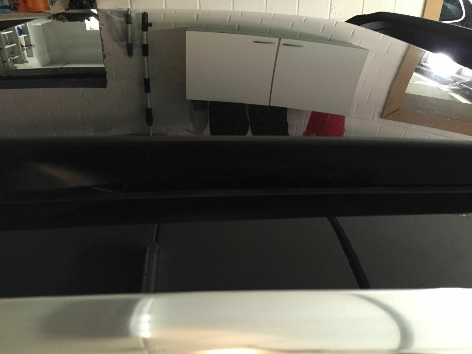

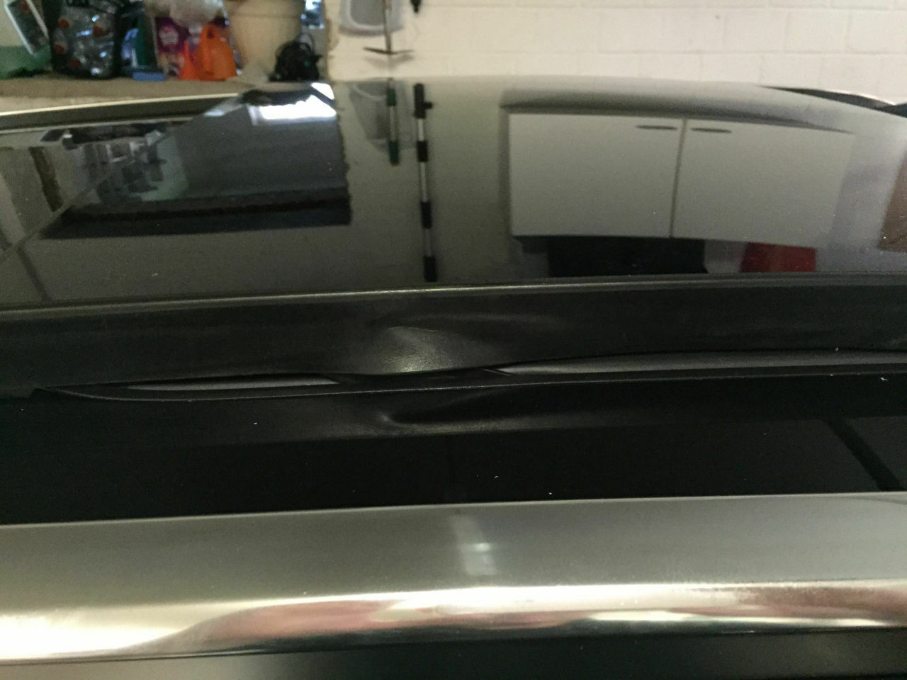

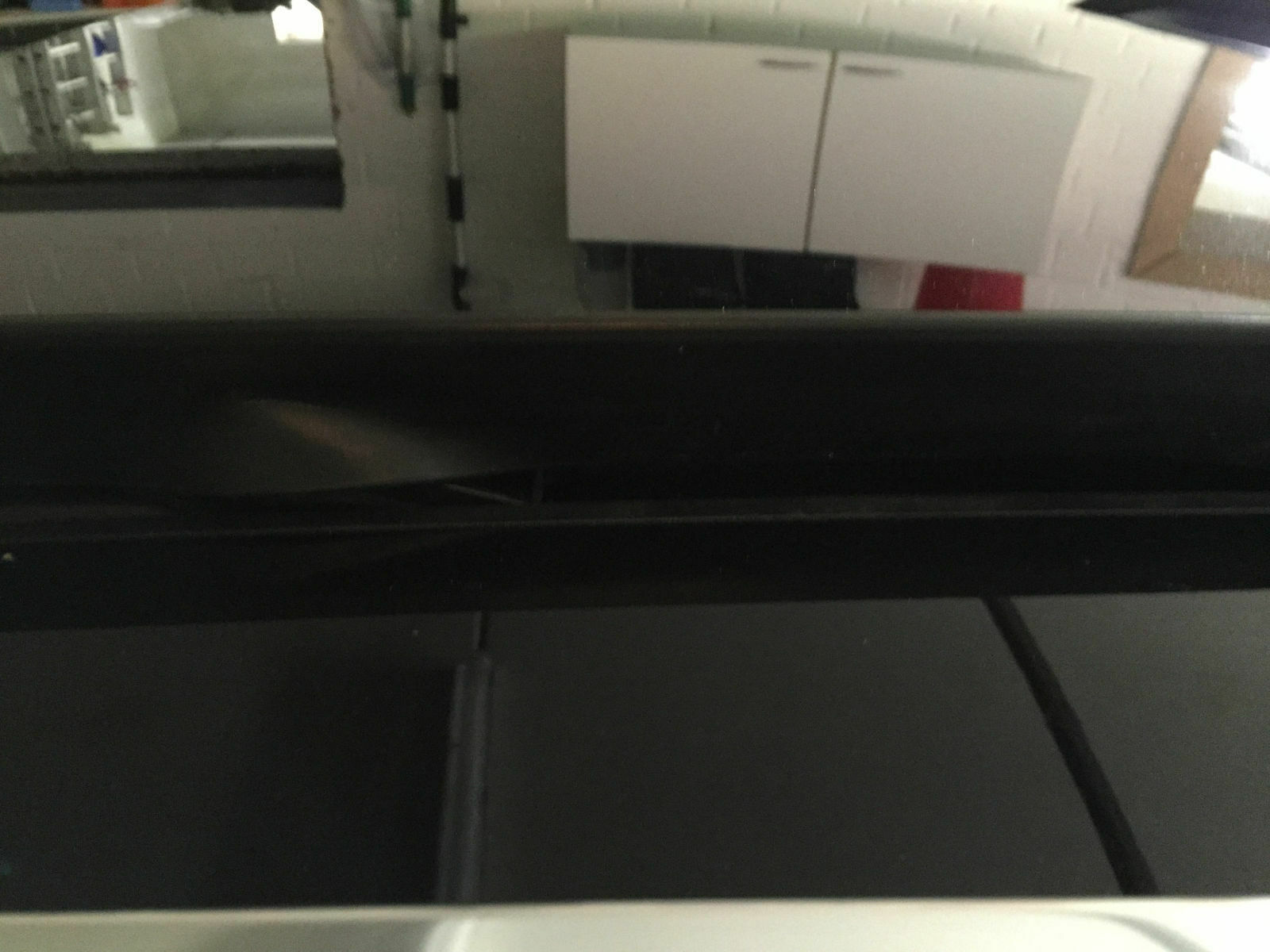

Mahlzeit hab heute bemerkt das meine Verkleidung vom Schiebedach deformiert ist. Es schließt jetzt nicht mehr richtig nur mit nachhilfe. Hat das problem schon einer von euch gehabt werde die Tage deshalb zum Freundlichen fahren hoffe nur das das nicht alzu Teuer wird. Über Infos wäre ich dankbar Fotos sind natürlich dabei

Mahlzeit passt ganz gut. Hoffentlich muss das Schiebedach nicht komplett raus weil auf den Bildern ist es schwer nachzuvollziehen. Vorallem wenn die Ursache unklar ist.

am 1. Juli 2015 um 14:58
schau mal hier , dort ist der Aufbau des Panoramadachs beschrieben
wenn es auf Bild 2 der Punkt 3 ist, der verbogen ist,
handelt es sich um
1 Satz Blenden für den Glasdeckel (Avant)
8k9 898 925 > für 62,48 incl. MwSt (plus ggf. Händlerzuschlag) und evtl. Einbau beim :)
[Von Motor-Talk aus dem Thema 'Schiebedach verkleidung verbogen' überführt.]
Kann sein das die das sind. Wenn das die gummiartigen leisten sind. Die Leisten scheinen in Ordnung zu sein. Es verklemmt sich halt immer diese gummiartig Verkleidung. Muss dafür das Schiebedach ausgebaut werden?

Nein wurde sie nicht läuft auch ganz normal das einzigste was hält nicht passt ist der Gummi drum rum der eingeklemmt wird. Fahr morgen erst mal zum freundlichen wo sich mein Mechaniker des Vertrauens sich das mal ansieht. Das schöne ist außer dem Mechaniker meines Vertrauens geht bei meinem Auto keiner beim freundlichen bei
So komme gerade vom freundlichen er hat die Schiene mit etwas eingerieben um es weicher zu machen und es dann einiger Maßen wieder hingebogen ist jetzt wieder dicht. Ich soll es zwei bis drei Tage so lassen also geschlossen um zu sehen ob es sich wieder zurecht biegt. Wenn nicht muss die Blende ersetzt werden. Ja es ist die Blende für jetzt 63€. Einbau wäre schnell gemacht da das Schiebedach mit nur 4 Schrauben fest ist sollte dann relativ schnell gehen. Hoffentlich Besuch ich das erstmal nicht

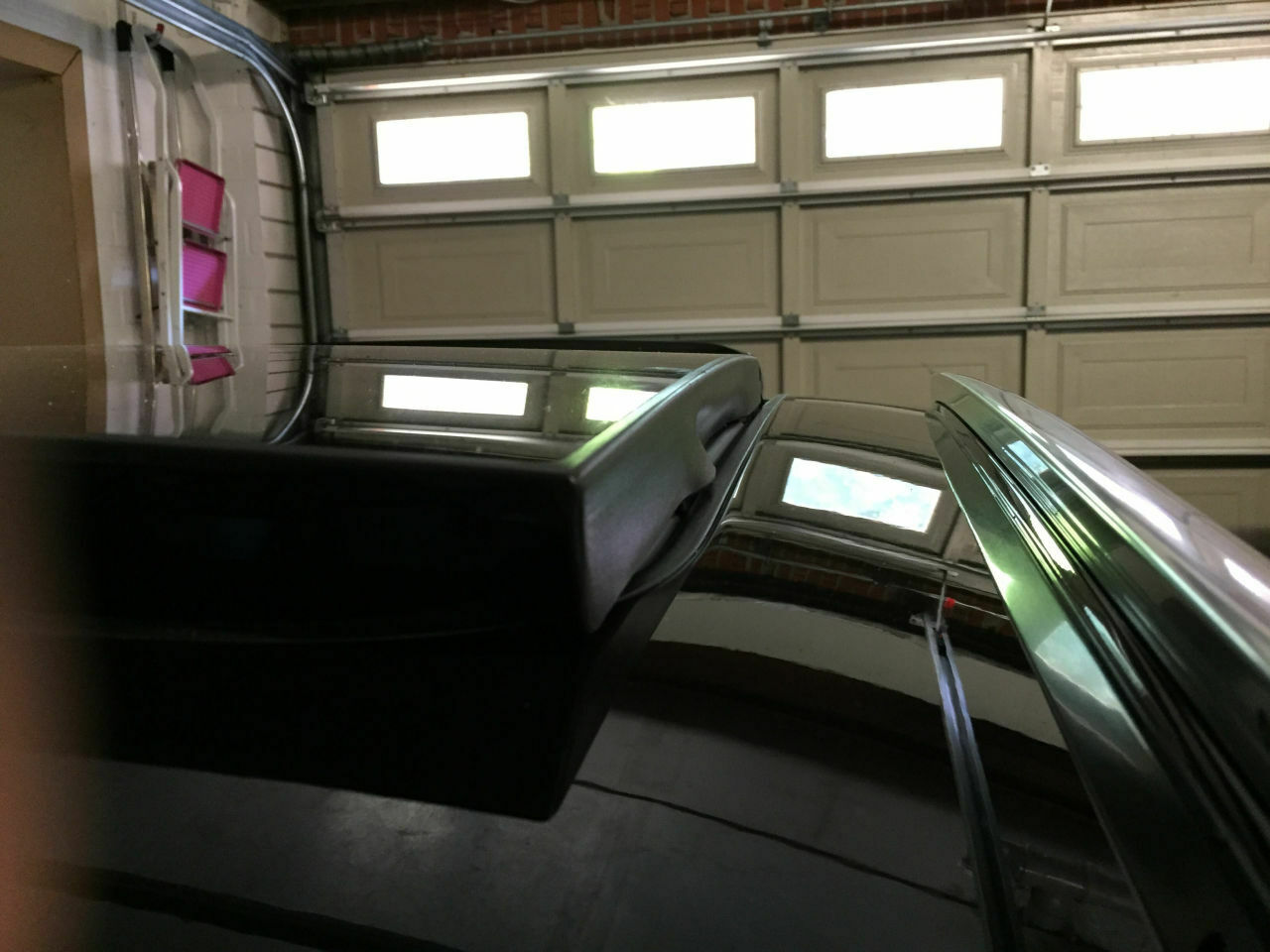

hat jemand eine Anleitung, wie man das Panoramadach nachjustieren kann? Ich meine damit, die Höhe einstellen... Wenn ich mein Panoramadach ganz öffne, dann kratzt es hinten am Lack des Daches, da es zu tief ist... Beim Bild streift das Schiebedach an dem rot markierten Strich auf dem Lack, wenn es zurückfährt...
Danke für die Hilfe!
[Von Motor-Talk aus dem Thema 'Panoramadach justieren' überführt.]
