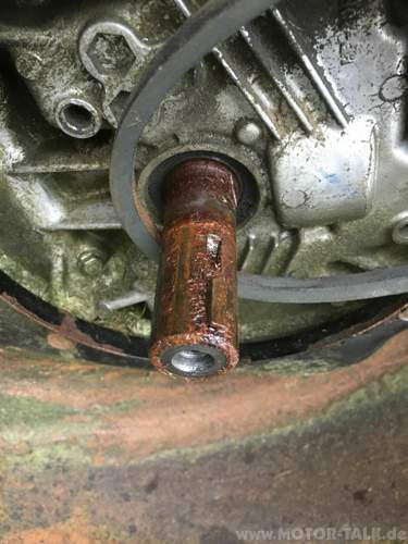

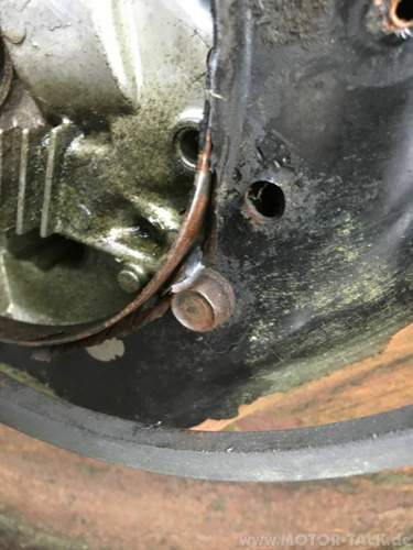

Zur Zeit steht bei mir ein McCulloch M53-160 AWRPX. Das Gerät ist Bj. 2015 und wird pfleglich behandelt.
Bei der Winterinspektion musste ich feststellen, dass die beiden Zentriernasen des Messerhalters weggegammelt waren.
Beim weiteren Reinigen - ich habe dafür einen Klebegewichte-Entferner aus Kunststoff missbraucht - musste ich feststellen, dass die ganze schwarze Lackierung des Mähdecks abblättert.
Nach dem Ausblasen waren riesige blanke Stellen sichtbar.
Meine Frage an Euch - ist es normal, dass die Beschichtung großflächig abblättert?
Bin am überlegen, ob man an den Hersteller herantritt.
Das 13 jähre alte Mähdeck von meinem Viking MT785 sieht weitaus besser aus.
Des Weiteren ließ sich die alte Messeraufnahme nur mit einem Abziehen nach dem Einwirken von Rostlöser, mit ordentlich Kraft lösen.
Anbei ein paar Bilder.
Gruß von der Nordsee
Mähdeck Lack ab
Beschichtung blättert ab
Welle stark angerostet

Genau, man brauch nicht lange rumzaubern!
Sandstrahlen, verzinken, Ruhe ist! Nachteil ist, man muß sehen das der Motor so alt wird wie das Gehäuse! Auf keinen Fall wieder pulvern lassen, eine kleine Beschädigung und es geht wieder los!

ich hatte auch mal eine McCulloch M125-97RB. Die Qualität war unterste Schublade und die Konstruktion auch. Der Konstrukteur der Rückwand zum Fangsack müsste zur Strafe mal eine Saison mit den Gerät mähen und danach sauber machen. Zur Ehrenrettung muss man sagen, er hat ordentlich gemäht. Ich hatte den Traktor 2 Wochen, da fielen mir ungewöhnliche Vibrationen auf, also ab in die Werkstatt. Ergebnis Messerwellen verzogen, obwohl ich nur 2 mal eine ebene Fläche von ca. 300m² gemäht hatte. Bis ich den Traktor wieder zu Hause hatte vergingen über 6 Wochen.
Das im Mähdeck die Farbe abgeht ist völlig normal. Die Steine und Sandkörnchen die mit dem Gras aufgenommen werden, arbeiten wie Schmirgelpapier. Das ist überall so. Ich hatte (dienstlich und privat) in den letzten 25 Jahren mit 12 verschiedenen Marken zu tun, aktuell habe ich einen Toro. Da war die Farbe auch nach der ersten Saison ab.
