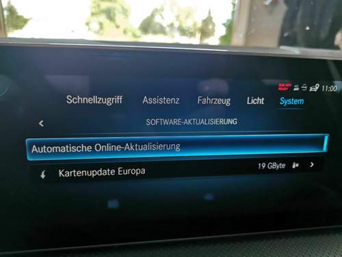

1)
Du kannst im System alles sehen. Dort kann man das online update starten vorausgesetzt er hat es schon geladen. Den Verlauf kannst du anhand einem sichbaren 1%, 10%, 43%... etc. auf dem Bildschirm verfolgen.
Im Menü System, wo ich den Punkt "Online-Aktivierung" an oder aus machen kann?
2) Du machst gar nichts..... nach einiger Zeit macht er alles alleine..... Du bekommst davon nichts mit da er nichts anzeigt. Läuft alles im Hintergrund. Einzig den Neustart wirst du wohl mitbekommen.

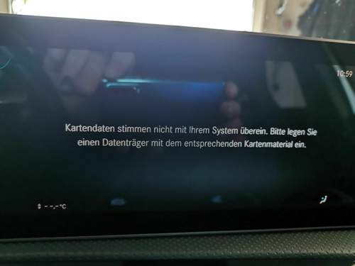

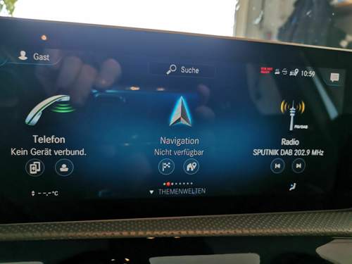

Gibt es eine Möglichkeit, das Navi zurückzusetzen? Hab da ein Problem mit der neuen Karte.
+3
@katunga68
Ich wüsste leider keine Möglichkeit. Es gab die Tage einen anderen User mit dem gleichen Problem, allerdings hilft hier vermutlich nur der Gang in die Werkstatt.
https://www.motor-talk.de/.../mbux-kartenupdate-262-t6611200.html?...
Was da genau passiert ist, erschließt sich mir auch nicht.
Ich weiß nicht, ob es ggf. hilft, wenn man mal einen anderen Stick mit den Karten testet. Ist auch fraglich, ob er dann überhaupt eine neue Software erkennt.
Du hast den Stick bestimmt auch schon testhalber mal gezogen, oder?
Auf den Stick würde ich erstmal das komplette update ziehen, denn mit 19GB ist das nur ein Teilupdate.
