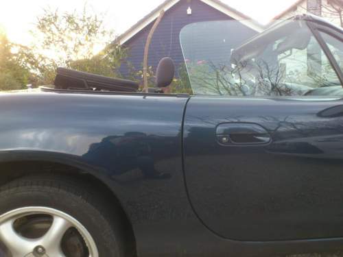

Mein NB hat vor 2 Jahren etwa 4000 € gekostet und sieht bei Weitem besser aus, als der auf den gezeigten Fotos. Hier mal Bilder von meinem MX 5 NB BJ 2000, mit neuem Schweller auf der Fahrerseite, ich habe noch keine Fotos von den Innenblechen, die bekomme ich aber noch.

Prima Bilder Transponder!
Und das ist es was ich meine, selbst Fahrzeuge für 4000 haben oft noch Rostproblemchen an den Stellen. Darum hatte ich meinen NB mit Frontschaden gekauft und aufgebaut - da die Frontmaske eh ab war konnte ich sehen dass die Längsträger prima in Ordnung sind, die Schweller waren leider gut kaschiert (von einer Fachwerkstatt - 80% Spachtelmasse!), aber dort waren glücklicherweise die Innenbleche noch ok.
Ist jetzt auch alles mit FluidFilm geflutet und neue Bleche von Winzenburg drin, daher kann man wirklich sagen dass der nun für die nächsten paar Jahre recht solide ist. Sicher auch nicht für die Ewigkeit.
So schlimm wie auf den Fotos sah das bei mir übrigens nicht aus als ich misstrauisch wurde.
