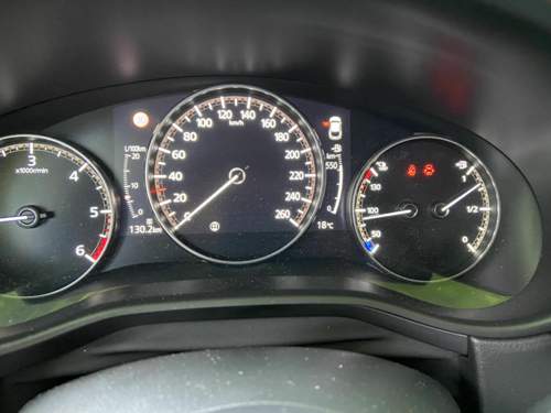

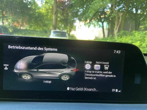

Während der Regeneration fällt die Temperatur leicht runter auf 85c bzw. 80c. Der Wagen läuft ruhig. Die IStop Funktion ist deaktiviert. Das Fahrzeug hat einen aktuellen Kilometerstand von ca. 16000km.
Temperatur auf den Tacho
Displayanzeige während der DPF Reinigung
