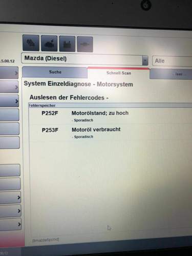

Diese 2 fehler zeigt er mir oft an in verbindung mit der DPF leuchte (was könnt das sein)
Dpf ist neu und alle 3 sensoren
@DanielF32 schrieb am 17. Juni 2020 um 18:48:16 Uhr:
Vermutlich das, was da steht.

Die 2 fehler im fehlerspeicher wo die dpf leuchte aufleuchtet war nur wegen dem überschrittenen service intervall
