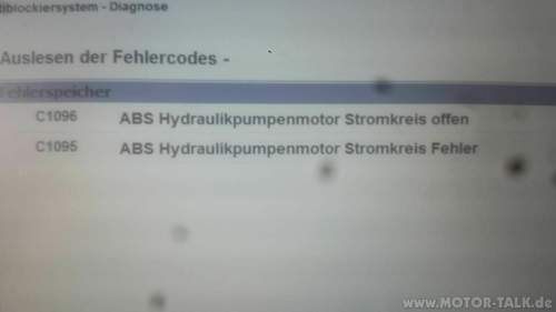

Hallo.
Meine Feundin hat momentan ein bisschen Sorgen mit ihrem Auto. Sie hat das Fahrzeug vor einem Jahr privat gekauft, anscheinend mit einem teuren defekt. Ihr ist nie aufgefallen, das die ABS Leute nie brennt (egal ob Zündung an oder Motor an). Nun musste Sie wegen einer anderen Reparatur in die Werkstatt und dabei wurden natürlich Fehler ausgelesen (siehe Bild). Laut Werkstatt muss diese Pumpe getauscht werden. Kostenvoranschlag der Werkstatt 1300 € nur für die Pumpe.
Gib es hier irgendwelche Erfahrungen mit solch einem Defekt ?
Kann man nicht eine gebrauchte Pumpe kaufen und dann einbauen ?

@GD_Fahrer schrieb am 14. Januar 2019 um 16:48:51 Uhr:
Sicherung gezogen defekt vom ABS ??
Wie meinst du das ? Ob eine Sicherung defekt ist ?
@AGENT1 schrieb am 14. Januar 2019 um 17:19:00 Uhr:
https://www.ebay.de/.../152685134295
Das soll dieses Teil sein ? Das wäre ja wirklich sehr günstig...
Kann die Teilenummer (437-0059) aus der Auktion stimmen ?

@misterraven schrieb am 15. Januar 2019 um 08:12:20 Uhr:
Sicherung gezogen defekt vom ABS ??Wie meinst du das ? Ob eine Sicherung defekt ist ?
jup
@GD_Fahrer schrieb am 15. Januar 2019 um 11:28:47 Uhr:
jup
Ok...klingt erstmal ganz gut. Wo finde ich die Sicherung ?
@misterraven schrieb am 15. Januar 2019 um 12:54:12 Uhr:
jup
Musst Du mal im Handbuch für das Auto schauen wo die Sicherungen verbaut sind, evtl ist die Sicherung für das ABS sogar im Motorraum.

Du hast zuerst GG geschrieben
Von 2006 ist nicht GG , aber GG1 ! Also das verlinkte Teil passt nicht!
Ja das stimmt allerdings. Ich habe vorhin gerade in die Zulassung geschaut. Er ist ein GG1. Hat das jemand eine Idee welche Teilenummer das sein könnte ?
GRYM-43-7A0
https://www.ebay.de/.../163477769348
Mensch du bist ja fix... Vielen Dank für deine Mühe...!!!
Blöde Frage...bist du sicher das diese Pumpe die richtige ist ?
Diese Auktion habe ich noch gefunden:
https://www.ebay.de/itm/323416301028
Diese Teilenummer müsste auch passen:
437-0772
Wäre natürlich Top wenn das Teil passen würde:
https://www.ebay.de/.../153336207048?...
Vom Baujahr passt das ja, aber das Teil stammt aus einem Diesel. Macht das einen Unterschied ?
