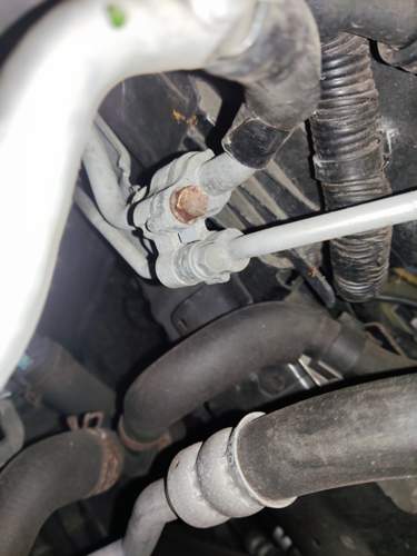

Hallo meine Klima vom Mazda 3 (7118/ACX) ist undicht. Ich habe eine rostige Schraube nicht weit vom Hochdruckventil entdeckt siehe Bild.
Hatte jemand vielleicht genau die gleiche Erfahrung mit Klima Anlagen und ist es sehr warscheinlich , dass die Undichtigkeit an der Schraube liegt . Wenn ja wie kann ich das Problem lösen ?
Schonmal danke für jeden Rat .

An dieser Schraube dürfte es nicht liegen.
Wann wurde die Klimaanlage das letzte mal befüllt?
Nach ca. 2-3 Jahren ist das Kühlmittel verflogen.
Zum anderen dürfte die WS eine derartige Schraube beim befüllen der Anlage sehen und ersetzen.
Wie kommst Du darauf das Kältemittel fehlt? Hast Du das in der Werke prüfen lassen? Wenn eine Klimaanlage nicht funktioniert kann das verschiedene Ursachen haben.
Fahr zu einer Werke die sich auf Klimaanlagen versteht und lass die Anlage prüfen. Wenn wirklich etwas undicht ist werden die das finden. Selber befüllen oder prüfen kannst Du die Anlage ohnehin nicht.
Die Schraube kann, wie Armin bereits schrieb, nicht die Ursache sein. Evtl. aber eine Auswirkung. Wenn die derart korrodiert ist während die daneben liegende baugleiche Schrauben noch fast neuwertig aussieht muss da ja über längere Zeit Wasser oder ein anderes Korrosion verursachendes Medium eingewirkt haben.

Die Klimaanlage ging schon lange nicht mehr . Dann habe ich sie vor ca 2 Jahren selber befüllt. Dann lief sie auch für 2 Tage und dann ist das Gas wieder verflogen. Deshalb bin ich mir sicher, dass sie undicht ist. In der Werkstatt war ich damit noch nicht.
Für die Klimaanlagen gibt es zwei verschiedene Kältemittel R1234yf und R134a.
Hast du das richtige Kältemittel für deine Klima eingefüllt?
Bei mir wurde durch die WS mal das falsche Kältemittel eingefüllt und das hat
sich dann auch sehr schnell verflüchtigt. War kein Mazda-Händler.
"Die WS war es aber nicht schuld." :confused:
Wie immer ?!
Bin dann bei meinem Händler gewesen und habe ihm das Problem geschildert.
Er hat dann das richtige Kältemittel eingefüllt und da war auch 3 Jahre ruhe ! :)
Lies auch mal hier.
https://www.motor-talk.de/.../...-nicht-richtig-kalt-t7117995.html?...
@Georg123777 schrieb am 15. Juli 2023 um 15:59:45 Uhr:
Wenn eine Klimaanlage nicht mehr geht sollte man sich bald darum kümmern. D. h., in eine mit Klimaanlagen erfahrene Werke fahren und neu befüllen, ggf. reparieren lassen. Sonst kann der Kompressor kaputt gehen, und dann wird es teuer.
