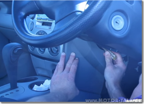

Fahre einen Mazda 2DE bj 2010 und möchte von jvc ein doppeldinradio einbauen.
Da ich Lenkradfernbedienung und einen Bordcomputer habe wäre ich sehr dankbar wenn jemand weiß ob das klappt und wenn ja welche Adapter man benötigt damit auch der Bordcomputer funktioniert.
Habe verzweifelt gesucht aber nicht wirklich was gefunden 🙁
Für den Ausbau des Radios gibt es auch ein Video. Da ist zwar das Lenkrad auf der rechten Seite aber es sollte bei Lenkrad auf der linken Seite auch so funktionieren, nur das eben von der Linken Seite ran gehen muss für die Verriegelungsschraube:
https://www.youtube.com/watch?v=9Ij38UPqHoQ
Schraube
