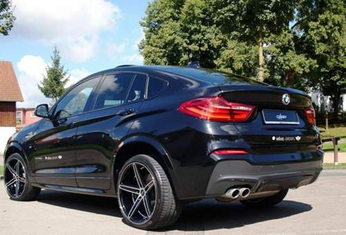

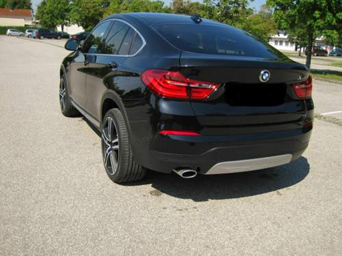

Meine X4 Erfahrungen bisher:
1) EtaBeta Felgen Uriel black matt polished 20 Zoll:
VA 9x20, ET 40, Bereifung Conti 245/40 R20,
HA 10x20, ET 40, Bereifung Conti 275/35 R20
2) BBS Felgen SV007 / SV008, black matt polished, 20 Zoll:
VA 9x20, ET 35, Bereifung Conti 245/40 R20,
HA 10x20, ET 45, Bereifung Conti 275/35 R20 + 5 mm Distanzscheibe (entspricht also ET 40)
TÜV Austria (Festigkeitsgutachten + Zivilingenieur)
beide Varianten sind soweit OK, wobei ich an der HA eher die optimale ET bei 42 mm
sehen würde - d.h. ET 40 ist bereits "grenzwertig"
Derzeit "bastle" ich an der 3. Variante:
mBdesign KV1 Deep concave (VA+HA), grau glanzpoliert
VA: 9x20 KV1 DC, ET 34, Bereifung 245/40 wahrscheinlich Dunlop oder Michelin
HA: 10,5x20 KV1 DC, ET 47, Bereifung 275/35 wahrscheinlich Dunlop oder Michelin
Warum also dieser Aufwand ?
Ich bin eben ein "Spinner" und sehe in dieser (letzten ?) Variante die Herausforderung,
die Optik doch noch etwas zu steigern.
PS: die auf den Bildern ersichtlichen Felgen bzw. BBS auch als Radsatz
sind somit günstigst zu erwerben !
mfg
joderf
