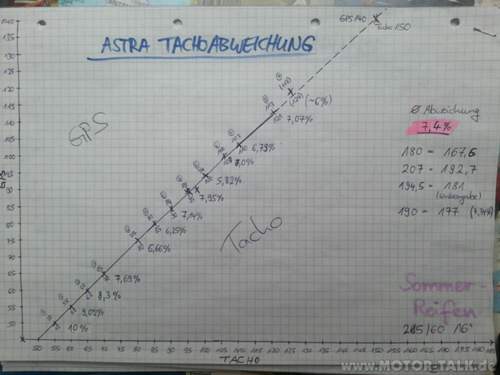

Hab die Tachoabweichung letztes Jahr mal "getestet".
Nicht hoch wissenschaftlich mit NASA-Positionsdatenerfassung oder drei GPS-Referenzgeräten wie so manche hier die Dinge auf die Spitze treiben, aber für einen Anhaltspunkt reicht es.
Sommerreifen 7.4 Abweichungen
Winterreifen 9% daneben
20160723-094945
20160723-095019
Naja, für eine nichtwissenschaftliche Ambition tauchen aber recht viele Nachkommastellen auf 😉
Man sieht auch schon die ca. +2% der Winterreifen gegenüber den Sommerreifen.
Bei mir sieht es wie folgt aus:
Fehler der Geschwindigkeitmessung des Tacho/BC : bis 100 km/h +5%+1km/h; ab 100km/h +6 km/h konstanter Offset
Hab's man in ein Excel gegossen.
Und wenn ich mir jetzt Deine Aufzeichnung 🙂 anschaue ist eines klar: Opel verwendet definitiv nicht die gleiche Offsetlogik. Das scheint tatsächlich von Motor- und/oder Modelvariante abzuhängen. Das erklärt dann schon mal warum einige mit vermeintlich langsameren Autos gleiche oder höhere Tachogeschw. angezeigt bekommen.
<hehe> ... und noch mal tiefer die Daten von Acid_speedflght angeschaut und man sieht das die Tachoanzeige bei seinem Auto nicht bei 100km/h auf einen konstanten Offset umschaltet (wie bei mir) sondern der rel. Fehler rund +7% IMMER auf die Anzeige aufgeschlagen wird. Das erklärt natürlich viele Beiträge hier im Forum 😉
Sprich: Wenn ich 230 auf dem Tacho habe wäre bei Acid_speedfight 240 auf der Anzeige wenn er dran bleibt.
