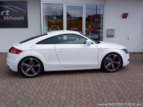

19 Zoll/ 9J / ET 52 --- 255/35/19
Und noch nicht ganz tief !😁

Es passen noch 5mm Spurplatten hinten, also dann hinten ET47
