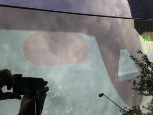

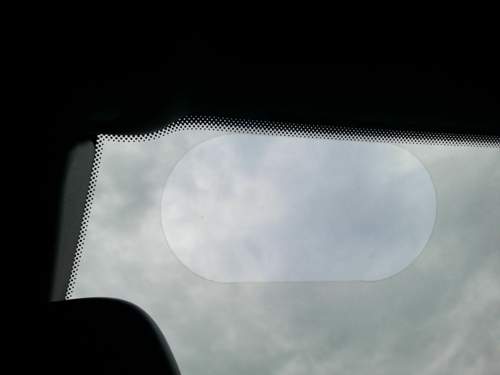

Bei meinem ehemaligen S6 4G Bj. 2012 mit Dämmglas hatte ich dieses Fenster rechts neben dem Innenspiegel (siehe Bilder). Die beiden wegen Steinschlag getauschten Frontscheiben hatten dieses Fenster allerdings nicht mehr.
Frontscheibe-von-innen
Frontscheibe-von-aussen
dieses Fenster gabs bis ca Mitte/Ende 2012, dann wurde die Scheibe geändert so dass es nicht mehr so auffällt..

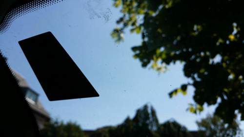

Nun habe ich bei meinem eine Fläche, wie beschrieben, entdeckt. Fällt beinahe gar nicht auf, aber wenn man das beigefügte Bildchen vergrößert, sieht man die Quadrate in der ovalen Fläche.
senn
20150805-124214
