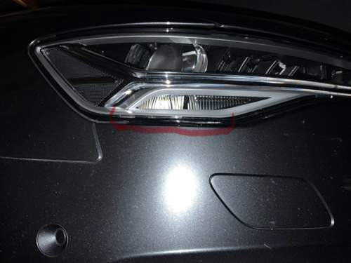

Hallo zusammen, ich hab schon viel gesucht, zu meiner Frage. Aber es geht meistens um den Austausch. Das ist bei mir noch kein Thema. Im unterem Bereich des Scheinwerfers löst sich die Verklebung in einem kleinen Bereich. Ca, 2 cm. Hat jemand Erfahrung damit und kann mir raten was man da machen kann? Ich hatte schon daran gedacht, mir einer Kanüle Sekundenkleber einzuspritzen. Aber ich weiß nicht, ab die Klarlichtscheibe dabei milchig wird. Würd mich über echte Hilfe freuen.

Ich würde Karosseriekleber dafür verwenden.

Danke fürs Antworten, der ist zu zäh. Dring nicht in die sehr schmale Öffnung. Denk ich.

hast du mal ein Bild von dem Schaden, damit man sich das besser vorstellen kann?

Hoffe das Foto reicht
ja, zumindest hilft es zu verstehen um was es geht. Das ist natürlich eine blöde Stelle, aber man sollte e verschließen können. Ich würde es mit schwarzem Silikon versuchen und hoffen, dass der Prüfer bei der HU da nicht hinschaut.
Ich würde den SW ausbauen, alles reinigen und dann mit Karosseriekleber abdichten. Silikon ist für solche Arbeiten denkbar ungünstig.
ok, jetzt wo du es sagst :) ist vielleicht doch nicht so gut, wenn die Sonne auf das Silikon scheint und im Winter Frost und Salz dazuzukommen. Ich dachte nur das es gut abdichtet und habe diese Dinge nicht berücksichtigt.
