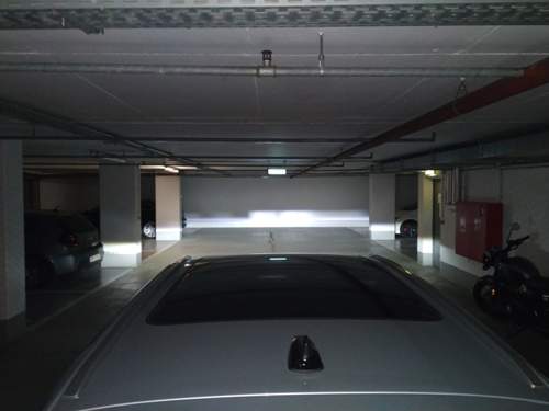

So sieht meine Einstellung aus. Es gibt keine negative Meldungen vom Gegenverkehr, bei befriedigender Ausleuchtung. Der Wagen steht ca. 15 Meter vor der Wand, die obere Kante in der Mitte ca. 90 cm. Wenn das Matrix voll arbeitet, mit ausblenden und Fernlicht ist es befriedigend. Skoda sollte das Matrix zum Facelift optimieren.
Img-20221107
@zkiss
1. Zeigt dein Bild, warum diese Art der Einstellung gerade bei Matrix nicht geeignet ist: Du hast keine klare Hell-Dunkel-Grenze, sondern es gibt mehrere davon.. Diese Scheinwerfer sollte man in einen definierten Einstellmodus bringen, in dem auch die Hell-Dunkel-Grenze klar vorhanden ist, auf die eingestellt werden muss...
2. Ist nicht die absolute Höhe relevant, sondern der Winkel, in dem das Licht austritt. Deine Angabe von 90cm kann also nur sinnvoll eingeordnet werden, wenn man die genaue (!!) Austrittshöhe der Hell-Dunkel-Grenze am Scheinwerfer kennt: Übliche Vorgaben sind hier in der Größenordnung von 1%. Da sind Angaben von "ca" 15m beim Abstand und "ca" 90cm in der Höhe schon zu hinterfragen, den kleine Abweichungen machen hier schnell viel aus.
Hoffentlich entspricht die von dir als Bezug genommene Hell-Dunkel-Grenze nicht der Referenz: bei meinem serienmäßigen Octavia RS liegt der Lichtaustritt bei ca 68cm. Nachdem dein Octavia keine 35cm höher liegen wird als meiner, hättest du die Scheinwerfer massivst zu hoch eingestellt, wenn dein Bezug die richtige Referenz wäre!
Deshalb kann ich mich nur @matcher1.6 anschließen: Bitte in einer Fachwerkstatt ordentlich einstellen lassen. Wenn deine bisherige das nicht kann: such dir eine andere...
Ich lasse das jetzt so, in einer Werkstatt wurden die zu hoch eingestellt - Ursache war am Anfang komplett unterschiedliche Höhen vom Werk (tolle Qualitätskontrolle!), dann beim zweiten mal gab es vorne eine Ausleuchtung von rund drei Wagenlängen (wozu brauche ich dann Matrix?) Die Zentimeterangabe habe ich nicht mit einem Zollstock nachgemessen.
Mit minem Arbeitskollegen (Ocatvia RS mit Matrix, meiner Style) standen wir nebeneinander in der Tiefgarage - seine Lichtoberkante war höher als bei meinem Wagen ... und seiner war gerade mal drei Wochen alt, also Werkszustand!
Für mich ist wichtig, dass ich keinen Blende - das ist so! und eine befriedigende Ausleuchtung habe.
