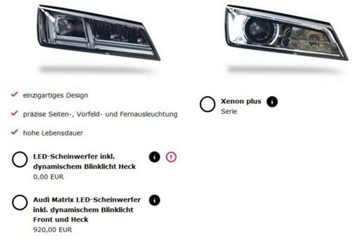

Ich habe mir gerade nochmal den Konfigurator aufgerufen.
Bei Xenon steht da nur:
intensive, gleichmäßige Fahrbahnausleuchtung mit guter Reichweite durch Scheinwerfer mit langlebiger Gasentladungstechnik für Abblend- und Fernlicht. Automatisch-dynamische Leuchtweitenregulierung wirkt der Blendwirkung auf den Gegenverkehr entgegen. Inklusive homogenem LED-Tagfahrlichtband und Allwetterlicht
Also nichts von Kurvenlicht, das hat der Xenon-TT scheinbar nicht, weder mitlenkend noch überhaupt?!
LED-Licht ohne Matrix hat auch kein Kurvenlicht, wenn man ein Navi bestellt, bekommt man nur das Kreuzungslicht und den Reisemodus (REchts- oder Linksverkehr) dazu.
Text des Konfigurators:
besteht aus Abblendlicht, Fernlicht, kombinierter Tagfahr-, Positions- und Blinkfunktion, statischem Abbiegelicht sowie Allwetter- und Autobahnlicht, komplett in LED-Technologie mit automatisch erhöhter Reichweite ab einer Geschwindigkeit von ca. 110 km/h. Darüber hinaus stehen mit Autobahnlicht und Landstraßenlicht unterschiedliche Scheinwerferlichtverteilungen zur Verfügung, die geschwindigkeitsabhängig aktiviert werden. Zusätzlich ermöglicht navigationsdatenbasierte Fahrzeugunterstützung eine Steuerung dieser Lichtverteilungen mithilfe der gespeicherten Streckendaten der optionalen MMI Navigation plus mit MMI touch. In dieser Konfiguration werden die komfortablen Funktionen der Lichtassistenz noch durch das Kreuzungslicht mit breit eingestellter Frontbeleuchtung und den Reisemodus mit GPS-gestützter Umschaltung zwischen Rechts- und Linksverkehr ergänzt.
Matrix hat alles, egal ob mit oder Navi, siehe hier den Text aus dem Konfigurator:
Die bekannten Komfortfunktionen wie statisches Abbiegelicht, Allwetterlicht, dynamisches Kurvenlicht, gleitende Leuchtweitenregulierung und Fernlichtassistent, Kreuzungslicht sowie Autobahn- und Reisemodus sind in LED-Technologie integriert.
Aufgefallen ist mir, dass der Konfigurator inzwischen ganz deutlich und genau herausarbeitet, wer vorne/hinten dynamische Blinker hat und wer nicht...
Siehe Bild
Led2
