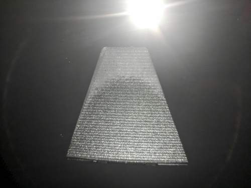

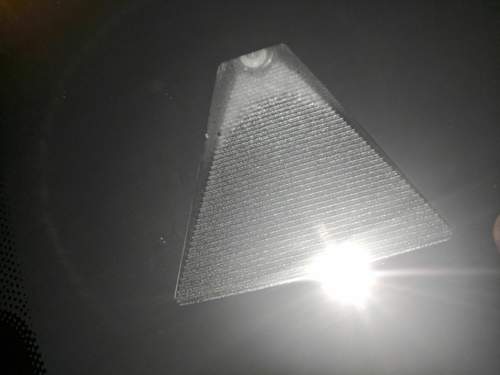

@Hoaschter schrieb am 19. Dezember 2018 um 07:46:40 Uhr:
Das mit der Verschmutzung der Scheibe ist ein guter punkt...
Habe ja vor einiger Zeit schonmal geschrieben, dass ich Probleme habe mit Feuchtigkeit bzw. beschlagener scheibe vor der Kamera.
Habe das jetzt mal weiter beobachtet und gerade heute morgen war es so, dass die Komplette scheibe von Außen durch die Standheizung trocken war, nur der teil, der vom Gehäuse um die Kamera bedeckt ist nicht. Das habe ich dann kurz mit dem finger freigewischt und kontrolliert, ob die scheibe vor der Kamera von innen auch frei ist, war sie auch.
Beim Fahren dann festgestellt, dass das Matrix sehr träge oder garnicht reagiert.
Am Bahnhof dann nochmal nachgeschaut, und siehe da, die Scheibe war nun im oberen drittel von diesem Kameradreieck beschlagen.
Scheinbar habe ich im Kameragehäuse etwas Feuchtigkeit, die sich auf dieser geriffelten platte vor der Kamera absetzt. Diese platte ist ja beheizt, dadurch verdunstet die Feuchtigkeit und schlägt sich an der kalten Scheibe wieder nieder.
Muss das Gehäuse dochmal öffnen und gegebenenfalls trocknen.
eventuell haben ja manche hier das Gleiche Problem.... einfach mal schauen vor der fahrt und wenn es nicht gescheit reagiert auch mal während der fahrt kurz anhalten und nachschauen oder am ende.
Weil wenn die Scheibe frei ist funktioniert es wirklich super. Nur selten, dass mal weit vorrausfahrende Fahrzeuge nicht erkannt werden.
Hier mal 2 Bilder von heute morgen nach 15 Minuten Fahrt. Vor der Fahrt war die scheibe von innen frei.
Scheibe vor Kamera beschlagen
Das sollte so aber allenfalls kurzzeitig auftrten, da der Bereich um das Sichtfenster der Kamera beheizt ist.

@Andi1103 schrieb am 20. Dezember 2018 um 07:24:28 Uhr:
ich weiß, dass es beheizt ist... siehe meinen ursprünglichen, zitierten Post.
Das sollte als hinweis dienen, falls das System bei anderen auch öfter mal nicht richtig funktioniert, dann einfach mal schauen, ob auch die scheibe beschlagen ist.
Ich werde demnächst mal nachschauen, ob da irgendwo generell Feuchtigkeit sitzt.
