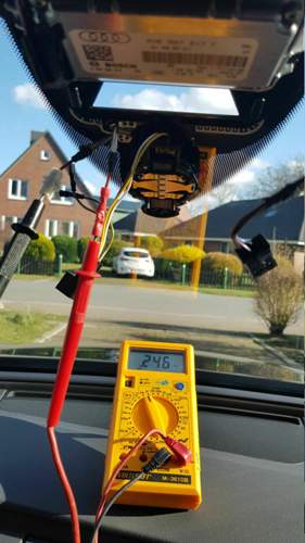

Wieviel Ohm muss die Heizung an der Frontscheibe haben. Ist der wert von ~250 Ohm korrekt?
Bei mir taucht der Fehler bei jedem Neustart wieder erneut auf.

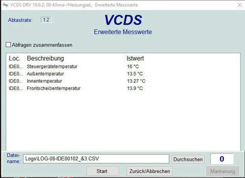

Außentemperatur-48.5 grad ? Bist du am Nordpol ? Miss mal die MWB Außentemperatur Sensor um da einen Fehler aus zu schließen.

250 Ohm
Ergibt bei 12 V 0,05A
Ergibt 0,5 W
Nach meinem Gefühl reichlich wenig. Vielleicht weiß ja jemand sicher, wieviel es sein sollte.
@RiseFM schrieb am 14. März 2020 um 19:48:42 Uhr:
Danke erst einmal.
Aber wie kann ich den MWB (Messwertblock) Außentemperatur Sensor auslesen?? VCDS zeigt nur den Fehler 85-Kamerasteuergerät. Alles Andere I.O.
Im Klima Steuergerät in den Messwerten.
Hier ist alles unauffällig..?
Anmerkung-2020-03-15

250 Ohm
Ergibt 0,5 W
Sehe ich genauso.

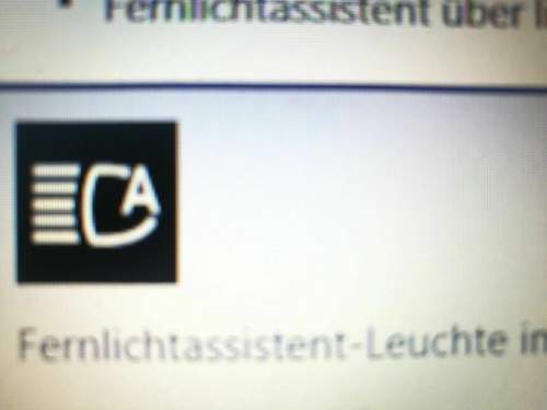

Ist automatisches Licht aktiviert?
Geht dann die Fernlicht-Assistent-Leuchte im Kombiinstrument an?
Übrigens, die Fernlicht Automatik kann auch im MMI deaktiviert sein.
[Von Motor-Talk aus dem Thema 'Audi A6 (C7/G4 Allroad) Fernlichtassistent aktiviert sich nicht (Matix-LED)' überführt.]

@MZ-ES-Freak Ja genau das ist aktiv, aber hier aktiviert das Fahrzeug nicht sein Fernlicht. Im MMI ist das Fernlicht aktiviert.
@Polmaster Als es funktioniert hat schon haha. Ne also wenn ich es manuell anmache regelt er das Fernlicht logischerweise nicht.
