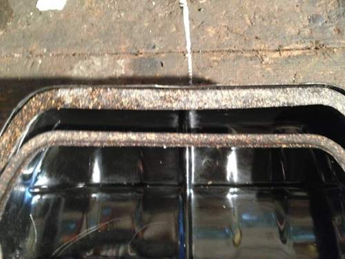

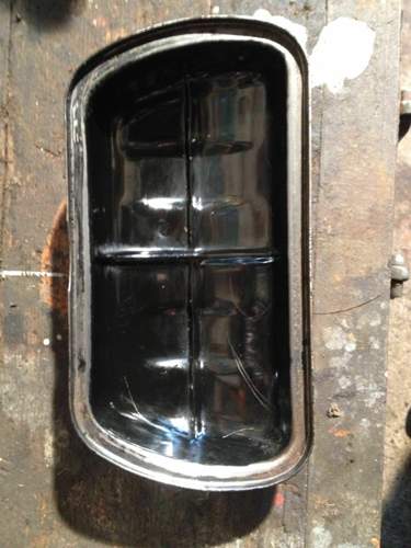

So, heute hatte ich endlich die Gelegenheit, mich wieder um den Ovali zu kümmern und hier kommt die Auflösung, für die, die mitgerätselt haben.
1. Der Dumme ist immer der Depp.
Ich habe es nach fast 30 Jahren Käferschrauben offenbar hinbekommen, die Dichtung gleich zweimal so einzusetzen, dass es undicht wurde. Einmal nach dem Einstellen der Ventile und dann gleich nochmal, als ich hektisch und genervt zurück in die Werkstatt bin...
2. Augen auf beim Dichtungskauf.
Ich habe in Camberg meinen Dichtungsvorrat wieder aufgefüllt und auf den Bildern sieht man deutlich den Unterschied. Die alte, undichte Dichtung ist fast 3mm schmaler als die neue, die jetzt drin ist. Die ließ sich super einsetzen und war sofort dicht, ohne Pampe.
Nochmal Danke an alle, die geantwortet haben!
