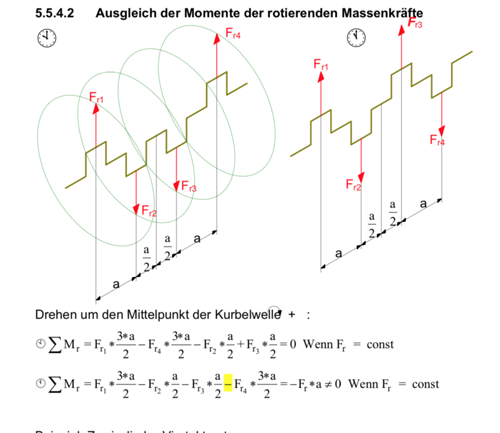

weiß jemand und kann mir erklären wie die Vorzeichen bei dem im Anhang befindlichen 4 Zylinder Kurbelwelle zustande kommen? wie das Koordinatensystem gelegt ist dass diese Vorzeichen entstehen beim Moment?

Ich sag's Dir ungerne, aber ich bleibe dabei: Als Maschinenbaustudent, egal welcher Vertiefungsrichtung, muss man das wissen! Ich als E-Techniker, der von Mechanik wenig bis keine Ahnung hat, erkläre es Dir trotzdem mal:
Der Drehpunkt der Kurbelwelle sitzt in deren Mitte, also zwischen den beiden Teilstrecken mit a/2. Das steht sogar in dem Diagramm: "Drehen um den Mittelpunkt der Kurbelwelle", dazu noch in Richtungspfeil für positive Drehmomente.
Auf der linken Seite versuchen also die Kräfte Fr1 und Fr3 die Kurbelwelle in positiver Richtung zu drehen, die Kräfte Fr2 und Fr4 halten mit dem gleichen Betrag, aber umgekehrter Drehrichtung dagegen. Ergebnis: Kein freies Moment.
Auf der rechten Seite liegen die Verhältnisse anders. Dazu kommt (nach meinem laienhaften, Nicht-Maschinenbauer-Verständnis) ein Fehler dazu. Er ist sogar schon gelb markiert (von Dir??). Fr4 will die Kurbelwelle nämlich in positiver Richtung drehen, also gehört vor den Term ein +Zeichen. Als resultierendes Moment bleibt dann Mr = 2 * Fr * a.
