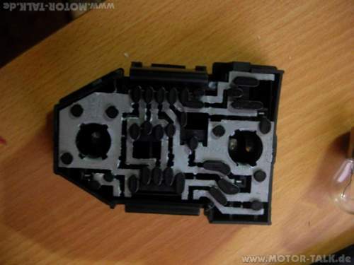

Wenn ich bremse und den Blinker betätige, dauerleuchtet der Blinker und die Bremsleuchte blinkt. Und das auf beiden Seiten, aber nur hinten.😰
Das Gleiche auch, wenn ich das Abblendlicht anhabe, nur daß es dann noch mehr auffällt.
Ich habe alle Sicherungen, die mit den Lichtern zu tun haben, gewechselt, das Problem bleibt gestehen.
Wie kann ich den Fehler heraus bekommen?

Hier ist nochmal 1 Bild.
Ich bekomme das Teil nicht auseinandergebaut.
Die Steckverbindungen sehen meiner Meinung nach okay aus. Soll ich an den Kabeln direkt schauen?
Die sind ja mit so einer Art Plastikspange an den Verbindern befestigt
da fehlt  ein pin an der  6 poligen Buchse im Lampenträger  unten  der ist abgebrannt  oder abgerissen
schau mal in den dzugehörigen stecker  da ist  der  bestimmt zwischen den Klemm federn der Masseleitung
dir  fehlt  einfach  die Hauptmasse und  der Lampenträger  sucht  sie  sich über den Vierpol
austauschen und gut ist
Den Fehler mit dem Pin hatte ich auch.
Ich habe dann eine Brücke vom Anschlusskabel auf die Masse der Platine gelötet.
Da brutzelt nun nichts mehr weg. Wenn du das neue Kabel lang genug lässt, kannst du den Träger später noch bequem zum Lampentausch herausnehmen.

Vielleicht hätte ich das erwähnen sollen.
War der letzte Ausweg, da im auch Stecker nicht mehr viel mit dem PIN los war.
Hat leider auch dort etwas gebraten. 🙁 Wird hier wohl nicht viel anders sein.
Austauschen kann man natürlich, aber mit dem Träger allein wirds wohl nicht getan sein.
fusch bleibt fusch   da  beißt der hund  der wurst kein ende  ab
wenn der stecker  angeschmort ist und nicht nur  der pin abgebrochen oder abfefackelt dann halt auspinnen der federstecker zur not noch neues gehäuse von amb tyco  oder halt von vw und  wenn manns  ganz neu machen will noch einen neuen federstecker an die masseleitung krimpen
federstecker  kostet  keine  20 cent  und das  stecker gehäuse 3  euro max
zur  not wäre  auch noch gegangen masse auspinnen und  repkabel  beim freundlichen geholt
bin mal gespannt wie lange deine " ewige lötung" auf dem chromat nickel schicht   der leiterstrecke  hält bevor  sie  abplatzt  . Nicht das dir nacher da ein massekabel  im  lampenträger  vagabundiert
wenn macht mann sowas mit einem Klemmstück und einem passenden Schuh  aber  auch das ist grenzwertig
also mach es  vernünftig
