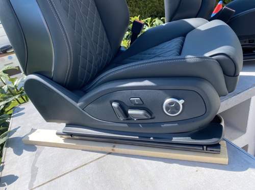

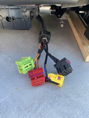

Hallo, bin neu hier und hab eine kurze Frage an die Freaks unter euch. Ich habe mir einen Massagesitz aus dem aktuellen S8 gekauft und möchte ihn als Bürosessel umbauen lassen. Die Sitz- und Lehnenverstellung funktionieren einwandfrei, aber weder die Lüftung noch die Massagenfunktion lassen sich ansteuern. Es tut sich zwar was wenn ich die Multifunktionstaste drücke, aber es springt nichts an. Ich vermute es stark, dass es mit der CanBus zusammen hängt, da man normalerweise die Bedienung des Sitzes auf dem Display im Auto verfolgen kann. Gibt es eine Lösung für das Problem ohne dass ich hunderte von Euros investieren muss? Brauche ich noch ein Teil? Im Sitz sind alle Steuergeräte drin. Es wäre schön wenn mir jemand helfen könnte oder eine Firma kennt die so ein Problem lösen kann.

Das zentrale Steuergerät des Sitzes kommuniziert über einen Datenbus mit den restlichen Teilen des Autos (wahrscheinlich ein LIN Bus). Dieser sorgt auch dafür, dass das Steuergerät überhaupt einschaltet.
Für jeden Bus Typen gibt es für Teuer, weil Lizenzen daran hängen, entsprechende Emulator-Boxen (z.B. "LIN Spector"), die aber erst einmal programmiert werden wollen.
Hier besteht dann das nächste Problem, da nur wenige Auserwählte wissen, was man dem Steuergeräte sagen soll.
Also folgt als nächster Schritt, den Hersteller der Massageanlage zu kontaktieren, um ein Datenblatt zu bekommen, wo drin steht, wie man mit dem Steuergerät richtig spricht.
Das wird man aber nicht bekommen, da der Hersteller entsprechende Geheimhaltungsabkommen mit dem Kunden Audi hat.
Was eventuell noch klappen könnte, ist der Erwerb eines Demonstratorboards beim Vertrieb des Sitzherstellers, welches alle Funktionen des Sitzes dem geneigten Käufer "demonstrieren" kann. D.h. der Sitz - wie gewünscht - sozusagen als "stand alone" laufen kann. Da man als Einzelperson für den Hersteller total uninteressant ist, wird man wohl ohne Vitamin B kein solches Modul erhalten, obwohl es eigentlich eine Geschäftsidee zu sein scheint.
-> Kann man ja einmal Drittanbietern von Steuergeräten (z.B. Kufatec) als Idee vorschlagen...
P.S. Die "Doof-Methode" um ein Steuergerät aus dem Schlafzustand zu erwecken, ist es einen der LIN Eingänge (wenn Auto Addressing sind es nämlich zwei Pins) periodisch auf Masse/GND pulsen zu lassen.

CAN ist ein vollsynchroner Bus mit Differenzsignalen CANHigh und CANLow. Der High Kanal toggelt zwischen 5V (Ruhezustand, nicht dominant) und +12V/Batterie; der Low komplementär zwischen 5V und 0V/GND.
Theoretisch muss mal also gleichzeitig den Low auf GND und den High auf Batterie legen. Wird aber so nicht funktionieren, da man dem CAN-Komfort Bus (denke mal, dass die Sitze da dran hängen) erst einmal erzählen muss, dass die Zündung eingeschaltet wurde. Dafür benötigt man schon ein vollständiges Protokoll/Frame.
Die Bus Systeme im Auto sind über sog. Gateways verknüpft. Das scheinen ja dann Router zu sein, wie im heimischen Netzwerk. Ergo sollte man den CAN Bus des Sitzes abgreifen/loggen können, ohne dass man z.B. die Motorsteuerung "sieht". Nun könnte man angefangen bei "Zündung ein" beobachten, was da für Protokolle über den Bus laufen. Danach kann man ja mal schaun, was das Drücken einer Memory Taste so hervor bringt (z.B. im Vergleich Fahrer/Beifahrerseite).
Wenn man dann einmal am Stellrad des Sitzes herumfummelt, wird man die Antwort des Sitzes an den Monitor sichten.
Das kann man letztlich mit allen Features so machen, wie z.B. Sitzlüftung und Heizung bis man sich den Befehlssatz (heißt wohl "CAN-Matrix") zusammengeklaubt hat.
Diese Befehle kann man dann mittels eines Mikrokontrollers simulieren lassen (es gibt schon vorgefertigte mit CAN Bus Interface) und daran noch ein hübsches Bedienfeld und LCD anschließen.
Eventuell ist der Versuch, den Befehlssatz vom Sitzhersteller zu bekommen, doch der leichtere Weg. Fragen kostet ja nix...
P.S. Eigentlich müsste ja die Sitzverstellung auch ohne CAN Bus klappen, da diese auch ohne Zündung funktioniert. Massage geht so natürlich nicht (gerade ausprobiert).
P.P.S. Eventuell kann man einen "CAN-Simulator" (google mal danach) aus dem Auto Hifi Laden missbrauchen, welcher dazu benutzt wird, um Autoradios mit CAN in Kisten zu verbauen, die keinen CAN haben. Diese spucken auf jeden Fall ein "Zündung an" CAN Protokoll raus. Wenn nicht klappt, dann kann man ja noch umtauschen...
P.P.P.S. www.canhack.de <- Forum, wo die gesamte Fragestellung eigentlich viel besser aufgehoben wäre.
