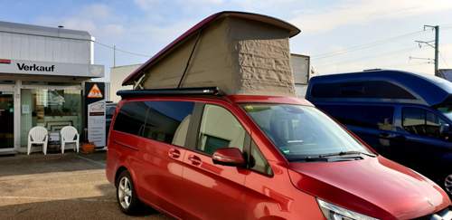

Heute Vormittag - auf der Durchreise mit kleinem Schlenker - bei MOBY CAMPERS angehalten und F35pro montieren lassen.
Super Service, tolle Einweisung, interessante Fachsimpelei und lecker Kaffee !
Kann ich uneingeschränkt weiterempfehlen, die lange Anreise hat sich gelohnt.
PS: Ich bin nicht mit auf dem Foto :-)

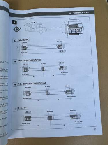

Zwar ist der Beitrag schon Jahre her, aber es sollte dieser Umbau auf keinen Fall so wie auf den Fotos gezeigt, durchgeführt werden.
Also ich habe hier erfreut den Beitrag gefunden und habe die Halterungen, als auch die F45S in 260 gleich -für einen fast baugleichen Viano mit gleicher Dachreling- ohne viel nachzulesen bestellt. Leider muss ich sagen. Nach dem Lesen der Fiamma Montageanleitung stellt sich heraus, dass die gezeigte Montage der Markise als auch der Umbau der Halterungen dieser vom Hersteller keinesfalls freigegeben ist. Der Hersteller verlangt einen maximalen Abstand von ca. 150mm der Halterungsmitte vom Ende der Markise und dies beidseitig. Auf Bild 5 sieht man sehr gut den Aufdruck SUPPORT, der auf beiden Seiten ist. Genau dort MÜSSEN lt. Hersteller die Halterungen montiert werden, weil sich offenbar das Markisengestänge genau dort nach hinten abstützt. Sprich der Abstand lt. den Fotos ist nicht annähernd so klein, sondern hat sich halt so ergeben.
Zumindest lt. meiner Messung hat sich ergeben, dass außer der F45S mit 190 Länge kein einziges anderes Modell dieser Baureihe auf hohen Relingträgern der V-Klasse/Viano montiert werden darf, weil die Reling schlicht und einfach zu kurz ist.
Die originale Befestigung umschließt den Dachträger komplett wie eine Faust. Die gezeigte Lösung hier wegen der Hübschheit statt dessen in Eigenregie mit drei M6 Schräubchen (die notwendigen Löcher hat der Camper offenbar selbst hineingebohrt)nur an den dünnen Flanschen der oberen Nut zu befestigen runden das Bild ab.
Ich glaube der Camper hat es gut gemeint, freundlich geschrieben und auch seine Erfahrungen kameradschaftlich dargestellt. Nur manchmal ist gut gemeint nicht gut. Und wenn man bedenkt man fährt mit 120km/h, verunfallt mit seiner nicht sachgemäß montierten Markisenrakete und schadet damit jemanden, wird die Versicherung wohl ganz sicher regressieren....
FIAMMA Montageanleitung F45S

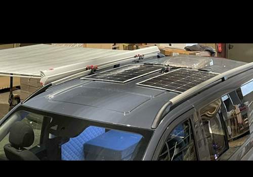

Moin !
bei meiner Google suche bin ich auf diese Diskussion gestoßen, und dachte mir ich Frage mal hier die Runde.
ich suche eine Halterung für eine Markise die man an der Original Dachreling befestigt. also es gibt Sie siehe Foto.
das Bild hab ich irgendwann mal bei Kleinanzeigen "Geliehen" wo jemand einen Selbstausgebauten Camper Verkauft hat.
leider hab ich versäumt zu Fragen wo man diese Halterund bekommt.
@Stefanies_Sternchen
https://www.google.com/search?q=fahrzeug+markise+universalhalter&ie=UTF-8&oe=UTF-8&hl=de-de&client=safari
Ja Danke für den Link zu Google-Suche. Das habe ich auch schon alleine hinbekommen.
Nur habe ich genau diesen Halter auf meinem Foto nicht gefunden.
