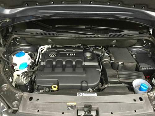

nachdem ich meinen Caddy jetzt seit nunmehr 9 Wochen fahre, kam gestern nach dem Starten die Fehlermeldung "Fehler Start Stopp".
Außerdem ging die gelbe Motorkontroll-Leuchte nicht mehr aus.
In der Werkstatt hat man dann ein abgefressenes Kabel gefunden, Diagnose: Marderschaden.
In Summe hat das jetzt ca. 250€ gekostet. ??
Wir wohnen recht ländlich, dennoch ist mir sowas jetzt in 30 Autofahrerjahren noch nie passiert, naja, irgendwann ist immer das erste Mal.
Ich hab mir jetzt das HJH Sensor 737 bestellt und überlege jetzt, wo man die Kontaktplättchen denn wohl am besten anbringt?!
Auf welchem Weg kommt der Marder wohl von den Einstiegsöffnungen am Auspuff und in den Radkästen nach oben?
Geht das Vieh vor dem Motorblock vorbei nach oben?
Oder dahinter, oder seitlich?
Jedenfalls konnte ich auf der Batterieabdeckung etliche Haare finden, die da wohl nicht hingehören. Anscheinend liegt das nette Tierchen gerne weich. ??
Da oben drauf kommt also auf jeden Fall so eine Ballerplatte, hat jemand Erfahrungen damit, wo man die restlichen 5 Platten am sinnvollsten anbringen sollte?
Auf dem Bild hab ich das Mardersofa und das durchgenagte Kabel mal markiert.
Hat hier jemand schon mal so ein Gerät oder ein vergleichbares im Caddy 4 verbaut und kann davon berichten?
Wo plaziert man das Steuergerät am besten, wie verlegt man das Hochspannungskabel am besten und wo machen die Platten am meisten Sinn?

Auch beim neuen Caddy 4 geht eine Motorabdeckung für den Caddy TDI nachzurüsten.
Teilenummer: 04L 103 925 K
Gilt für alle Caddy 4er 2 Liter TDIs😉
Siehe Bilder "Vorher" - "Nachher"
Danke an den Umrüster UDS 😉
Folgende Teile werden für den 90kW 4Motion vorgeschlagen:
Motorabdeckung 04L 103 925 Q
Dichtring 04L 133 287
2 x Kugelzapfen 03L 103 164
ohne Gewähr....

Wie wird diese Abdeckung denn befestigt? Einfach draufstecken und gut?
@Badland schrieb am 18. Oktober 2016 um 22:05:41 Uhr:
1. Die zwei Kugelzapfen vorn handfest in die vorhandenen Gewinde am Motor drehen, die hinteren Kugelzapfen sind ab Werk vorhanden.
2. Dann die Dichtung in den Rand um den Öleinfüllstutzen einfädeln.
3. Ein wenig Teflonspray in die Gummiaufnahmen für die Kugelzapfen an der Unterseite der Motorabdeckung sprühen und flutsch den Deckel auf die Kugelzapfen drücken.
Fertig.
Arbeitsaufwand 5 Minuten, mit Putzen etwas länger.

Hallo. Heute sind die Teile gekommen. Die Abdeckung passt scheinbar nur drauf, wenn ich die Dämmmatte rausmache. War das bei euch auch so oder muss man nur ordentlich drücken?
Mfg & Danke
Die 2 Kugelzapfen hast du vorn eingeschraubt?
Meine Abdeckung passte 1A. - da muß keine Dämmatte raus.
http://www.motor-talk.de/.../...er-schlecht-gedaemmt-t4468716.html?...
Guten Morgen,
Ich weis ja auch nicht woran es gelegen hat. Habe es noch mal in Ruhe gemacht und jetzt hat es zusammen gepasst.
Wie dafür gemacht.

So heute hat der marder bei mir zugeschlagen. 2 unterdruckschläuche wahrscheinlich vom turbo durchgebissen. Folge war der notlauf. Glühwendel - und motorsymbol war an. Ab zum 🙂 und 2 neue schläuche plus verbinder ran. Jedes mal die gleichen schläuche :/

habe das Problem Motorabdeckung bei meinem Caddy 2.0 TDI 75kW Bj.2016 für 43,- Euro folgendermaßen gelöst:
- Motorabdeckung T-# 04L103925N (Skoda) = 28,- € incl. Versand bei eBay, Zustand neu
- Dichtring für Öleinfüllstutzen 04L 133 287 = 5,80 € neu von VW
- 2 Kugelköpfe 03L 103 164 = 8,93 € neu von VW.
Alles paßt 100%, Design Skoda gefällt mir zudem am besten und war am billigsten. Jedenfalls eine sehr gute Möglichkeit, dem Marder ein wenig den Tummelplatz zu verbauen bzw. verdreckt er jetzt die mit Rohren und Schläuchen verbaute Motoroberseite nicht mehr.
Freundliche Grüße
Habe die Kleinteile genau so beim 🙂 bestellt und diese Abdeckung bei Ebay:
VW Golf 7 VII 5G GTD Motorabdeckung 2,0 TDI 1,6 Diesel 04L103925 (43,74€ inkl. Versand)
Hat bei meinem Caddy 4 Maxi 2.0 TDI 122 PS 4Motion genau gepasst.
Auf die Aufnahme-Löcher der Abdeckung vorher noch ein bisschen Teflon Spray oder Dichtungsgummi-Pflege und dann flutscht es beim montieren besser.
Gutes Gelingen!!
