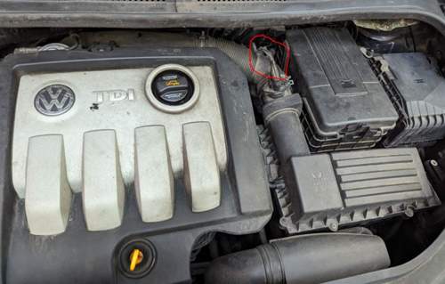

bei meinem Golf Plus, leuchtet dauerhaft die Abgassystem Kontrollleuchte und als ich in den Motorraum geschaut habe, habe ich gesehen, dass ein Kabel angebissen ist (Bild anbei).
Könnt ihr mir sagen wofür das Kabel ist und wie problematisch es ist?
Zu meinem Hausschrauber in der Heimat wären es rund 200km, kann man die mit dem Wagen noch fahren?
Habt ihr Tipps/Erfahrungen was man machen könnte um den Marder zukünftig vom Wagen fernzuhalten?
Besten Dank

Was das für Kabel sind, weiß ich nicht und was man gegen Marder tun kann auch nicht, bei mir gibt es keine.
Aber warum lässt Du den Schaden nicht in der nächsten Werkstatt reparieren und schickst die Rechnung an die TK-Versicherung (falls vorhanden)?
Luftmassen Messer
Kannst fahren im schlimmsten Fall geht er in den notlauf
Themenstarteram 9. Oktober 2023 um 18:12
Danke A3F-devil666, hat alles gut geklappt, die Werkstatt hat das Kabel gefixt und jetzt läuft er wieder.
