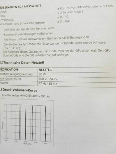

Ich hab mal ausgerechnet, dass die Batterie mit 80Ah bei 12V für die 6W meines Gerätes 6 Tage halten würde! Davon muss man allerdings noch die Kühlbox abziehen. Ich denke, in 14 Tagen kann ich mehr Auskunft geben ...
Wenn das med. Gerät tatsächl. nur 6 Watt Anschluß-Leistung beansprucht, ist alles kein Problem, denn der Laststrom auf den Akku beträgt somit nur ein halbes Ampere.
Eine offen stehende el. Schiebetür zieht bereits gut 250 mA und bleibt bei Handwerker-Fhrzg. meist den ganzen Tag geöffnet.
Ein Kühlschrank zieht mit seinen 30 - 50 Watt einen mehrfachen Strom vom med. Gerät.
Ja...aber Handwerkerfahrzeuge haben in der Regel keine elektrische Tür.

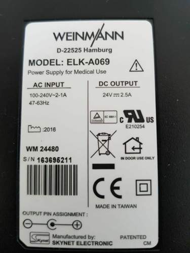

Das mit der Anschlussleistung von nur 6 Watt bezweifel ich sehr. Werde nachher mal bei meinem Gerät nachschauen.
Anbei mal die technischen Daten von meinem Gerät. M. E. sind es bei mir 60 Watt.

Ich hab hier mal von meinem CPAP-Hersteller die Daten für mein S9 Elite. Da steht 6 Watt. Hab mir nun den Adapter für die 12V Buchse gekauft und werde dann ab Freitag testen, ob und wie das geht.
