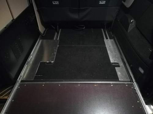

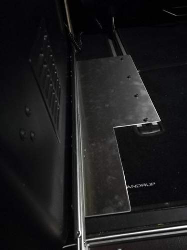

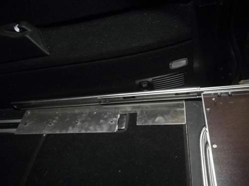

So, meine Schublade ist jetzt auch fast fertig. Ich dachte mir heute Mittag ich mach mich mal ran und es hat auch ganz gut geklappt.
Es war nur verflixt kalt ;-)
Die Auflage Bleche sind aus Edelstahl 3mm
Verschraubt mit selbst hergestellten Nutensteinen welche länglich sind und sich beim verschrauben so drehen das eine größtmögliche Auflage entsteht.
Die Ausschnitte und Bohrungen hab ich selber gemacht.
Als Auflager habe ich Aluwinkel 30 X 30 verwendet.
Als Platte habe ich eine 9mm Siebdruckplatte eingebaut, welche vorne und hinten mit noch einem 30 X 30 Winkel verstärkt wird um ein durchbiegen zu reduzieren.
Das ganze wird dadurch einiges stabiler.
Falls es interessiert, anbei die Materalliste.
Die Edelstahl Bleche sind 27 X 70 und 17 X 70 so das sie voll auf der Sitzschiene aufliegen. Die Aufkantung ist 5 cm hoch.
Kosten ca. 90 € vom Metallbauer.
Die Auszüge sind vom hier schon verlinkten Lieferanten
Ca. 125 € mit Schrauben
Die Winkel hatte ich noch da.
Die Siebdruckplatte ist bei mir 78,8 X 96.9 cm und kostete im Baumarkt mit weiteren Schrauben 29 €.
Das war es erstmal. Jetzt muss erst mal der Hund raus.
hoffentlich besser gelöst als ich, denn ich habe durch die Stärke der Winkel zu viel Höhe verloren, da kommt es ja auf jeden mm an und musste nun an den Euroboxen die Deckel entfernen :(
Mit einer Blechwanne hätte es gereicht habe aber auch die 9 mm Siebdruckplatte genommen.

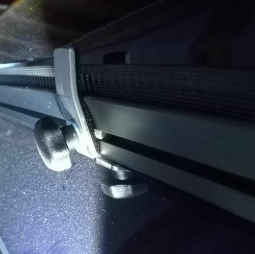

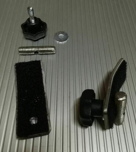

So, hier das nächste Projekt.
Es gibt ja viele Möglichkeiten ein Zelt am Bus zu Befestigen. Kosten aber alle ordentlich Geld und Platz im Auto oder hängen schon mal durch.
Nachdem hier meine gesammelten Reste vor mir lagen, kam mir eine Idee.
Da wir keine Markise haben und nur Sonnensegel oder Zelt benützen, ist der Keder frei für Experimente.
Also hab ich einen Rest Edelstahlstreifen mit 24 mm Breite auf jeweils 5 - 7 cm gekürzt (für evtl. Höhenausgleich Mitte und Außen)
So bekomme ich einen höheren Anschlag hinter den ich die Schleusenstange vom Zelt (ist ja meist dabei) einfach dahinter klemmen kann. Zur Sicherheit hab ich den Edelstahl noch nach innen gebogen, damit ein rausrutschen verhindert wird.
Um Kratzer zu vermeiden hab ich innen Flauschband aufgeklebt.
Aus Ermangelung eines Nutensteines oder eines 7mm Rundstabes hab ich eine alte Edelstahl 8mm Gewindestange abgeschliffen und ein Loch mit Gewinde gebohrt.
Dann noch ein Drehknebel und fertig ist die Zelthalterung.
Leider hab ich erst zu spät gemerkt dass der M5 Drehknebel zu dick ist für die Kederleiste. Ein M4 müsste passen. Ich hab dann eben das Gewinde etwas ausgeschliffen.
Evtl. muss man das ganze oben noch länger machen und nach innen biegen, so dass ein hoch schnappen oder rutschen vermieden wird. Aber meist zieht es ja nach unten.
Auch muss man schauen wie es in der Mitte aussieht wegen der Wölbung.
Je nach Zelt (ohne Öffnung in der Mitte) muss dann evtl noch ein Loch in den Halter gebohrt werden um das dann mit der Zeltschnur zu befestigen oder einfach mit einer Schlaufe drüber befestigen.
Ist noch nicht perfekt und noch nicht ausprobiert aber ich denke der Prototyp wird funktionieren.
Was mir gerade einfällt, eine Zeltstangen Klemme (Umfassung) könnte auch funktionieren.

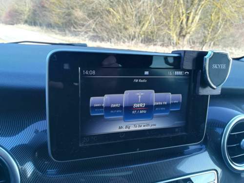

Hier mal meine auf die schnelle Lösung für die Beifahrerseite.
Ich brauchte kurzfristig eine Halterung und habe aus Sperrholz 7mm das gebastelt. Auf die Innenseite oben kam noch ein rutschhemmender Gummistreifen, wobei es ohne, schon ohne verrutschen geklappt hat.
Es ist leicht klemmend konstruiert.
Das funktioniert so gut, dass ich das wohl auch für die Fahrerseite in schön baue. Und es ist rückstandslos entfernbar. Außerdem wird nichts verdeckt. Auf der Fahrerseite dann auch mit leichtem Keil / Schräge zum Fahrer hin und mit Gummiunterlage im gesamten Bereich der Auflage. Der Halter ist ein Magnethalter. Das Gegenlager steckt einfach in der Hülle.
