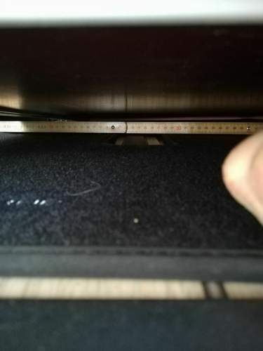

Für ein Bild fehlt noch mein MP, aber wie weit ist die Sitzschiene von Schrank weg? Gibt es da ein Mass für mich?
Kann man das nicht mit dem Winkel überbrücken gegebenenfalls muss der Winkel länger sein, denn die Befestigung sollte nur in den Sitzschienen sein?
Der Auszugsboden wird ja 4- seitig mit dem L-Profil 80 x 40 eingefasst dadurch steht ja 3 cm schon über und dient als Anschlag für die Eurobox.
Idee ist da und Papier ist sooo GEDULDIG, es wird Zeit das er geliefert wird.....
Leider hab ich gerade wieder die Hundebox eingebaut. Deswegen erstmal nur ein Bild vom Abstand vorne.
Hier nochmal unter der Box durch. Vielleicht kannst du genug erkennen.
Hat gerade so zum kippen gereicht ;-)
Somit müsste die Außenkante vorne bündig sein mit der Verkleidung hinten.
Vorne hab ich ja bis zum Sockel gemessen.
