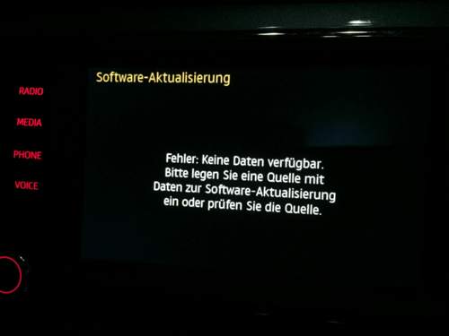

ich hab auch das Navi High und das Mai-Update in einem Stück heruntergeladen, dann sowohl per SD als auch per USB versucht, im Wagen (EZ 12/2014) einzuspielen. Er zeigt mir auch korrekt an, dass die Quelle X die Navigationsdatenbank enthält, aber wenn ich dann in Navi -> Setup auf Aktualisieren gehe, dann kommt immer nur folgende Fehlermeldung (siehe angehängtes Bild).
Was zum Teufel mache ich falsch?!? Eine Original-SD-Karte von SEAT habe ich nicht, da Navi High. Aber das gilt doch glaub nur für das kleine Navi oder? Muss ich die SD irgendwie präparieren?
Viele Grüße
Stefan
