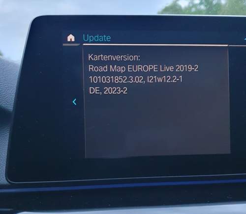

Moin, ich habe mir das Kartenupdate genau nach Anleitung runtergeladen, erst auf den Laptop und dann mit dem Download Manager auf den Stick entpackt, Stick hat 256GB und war richtig formatiert. Heute den Stick im Auto reingesteckt, aber Update startet nicht.
Wenn ich im Navi nach der Version schaue, steht das siehe Bild drin.
Was mich etwas wundert, da steht was von
DE 2023-2
Ist eventuell bei mir schon das aktuelle Update installiert? Ich habs nicht gemacht, auto hab ich seit Oktober.
Können die, die das Update gemacht haben, eventuell bei sich schauen welche Version da steht?
Oder was kann sonst die Ursache sein, daß es nicht mit dem Update startet?
Danke euch und einen schönen Start in die Woche.
Gruß Dawid
20230508
Also die Info zeigt, dass du die Europa Karte 2019-2 drauf hast.
Deutschland hat die aktuelle 2023-2, welche OTA installiert wurde.
Hast du den Stick auch an die richtige USB-Buchse (vorne bei der QI Ladeschale) gesteckt?
Sollte dann eigentlich starten und auch deine Europa-Karte auf den aktuelle Stand 2023-2 bringen.
Ja, hab den Stick vorne in den USB bei den Getränkehaltern reingemacht. Das ist übrigens der einzige USB im Auto, in der Armlehne und hinten ist nur USB-C
was kann dann das Problem sein?
Stick mit 256GB vielleicht zu groß?
Es passiert einfach nix wenn ich ihn reinmache.
