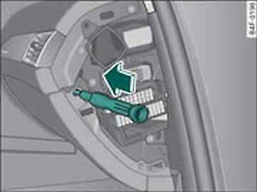

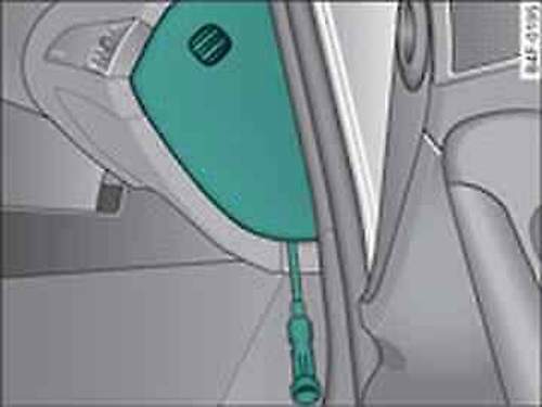

Hallo zusammen, gibt es eine Möglichkeit das elekt. Handschuhfach manuell zu öffnen (Notentriegelung)? Ich muss die Schalttafel ausbauen und komme so nicht an die bestehenden Halteschrauben heran.
Jau, gibt es.
Von der rechten Seite (Abdeckung Sicherungskasten) gibts da ne Notentriegelung.
Steht im Handbuch beschrieben.

Jemand Bilder dazu?
Rechte Abdeckung vorsichtig aushebeln, und dann mit dem Plastikstift entriegeln.
Bilder im Anhang, diese sind aus meinem Handbuch.
B4f-0195
B4f-0196
