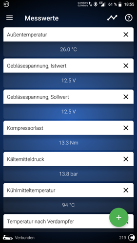

Habe jetzt einmal mit OBD11 ein paar Daten ausgelesen. Keine Ahnung ob dort die richtigen Parameter dabei sind. Ihr könnt vielleicht mal schauen.
Ansonsten habe ich mit einem Wohnzimmerthermometer die Temperatur 2 mal jeweils 10 Minuten lang gemessen. Kälteste Einstellung und auf maximale Gebläsestufe 6.
Einmal 10 Minuten beim Ausströmer für die Windschutzscheibe. Dort hat sich die Temperatur bei 15,5 Grad ungefähr eingependelt.
Dann habe ich Ausströmer von den Lüftungsschlitzen (?) genommen und dort nur die beiden mittigen Auslässe offen gelassen. Auch dort nochmal 10 Minuten und es hat sich bei ca. 9,4 Grad eingependelt.
Komisch war, dass der Boardcomputer 20 Grad Außentemperatur auf dem Display hatte und später auf 17,5 runtergegangen ist. OBD11 hat mir jedoch 26 Grad angezeigt. Da ich aber keine "Auto" Einstellung habe, sollte dies vielleicht nicht so stark von belangen sein.
