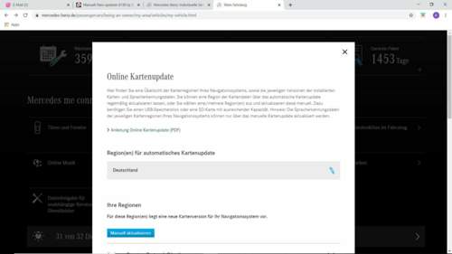

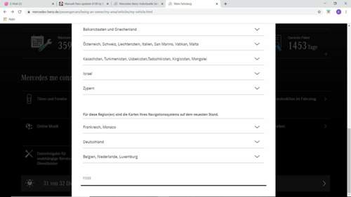

Wie sieht denn die Kartenübersicht im Mercedes-me-Menü bei dir aus?
Bei mir z. B. so:
Übersicht 1
Übersicht 2

Ist es bei dir tatsächlich auch so, dass am Ende der Übersicht frisch aktualisierte Länder gelistet sind (- mein Bild 1, untere Hälfte ) und sind das auch deine "Wunschländer?
Und hast du eventuell auch eine Region für das automatische Update (- wie beim mir z. B. Deutschland, Bild 2) ausgewählt?
Im Zweifel würde ich meinen Stick neu formatieren, nur die zusätzlichen "Wunschländer" - also ohne Deutschland dann - auf der Liste anhaken, und den Vorgang noch einmal durchführen.

Aber Deutschland hast du für das automatische Update ausgewählt? OK, dann versuche es mal so, wie ich es oben vorgeschlagen habe.
Im Auto selbst kannst du übrigens nicht erkennen, welche Länder upgedatet wurden - nur die jeweilige Kartenversion.
