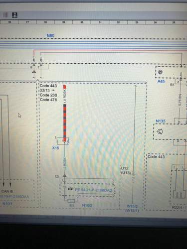

Hi, ist es möglich das Mantelrohrmodul vom W212 Vormopf BJ2011 gegen das Mopf MRM zu tauschen oder gibt es Bustechnische Probleme. Die Mantelrohrmodule sind Vollausstattung ohne Lenkradheitzung und Lenkradverstellung.......
Vorteil : Nach Umbau wäre der Blinkerhebel oben und der Distronic - hebel unten ;-) irgendwie benutze ich als Benzfahrer den Blinker öffter als die Distronic ;-)

Natürlich ist das richtig.
Die Klemme 30g muss ergänzt werden.
Entweder vom SAM Fond wie ab Werk, oder als Brücke von der bestehenden Zuleitung.
Auf ausreichenden Querschnitt achten !
Img-6942
Vielen Dank, Erkenntnis als elektroinstallateur...... keine Brücken :-) also neue Leitung ziehen :-)
Hi, könntest Du mir noch kurz sagen wo die 30g denn dran gehen sollen ? Vom Sam vorne abgehend ist klar, jedoch zeigt dein Bild Code 443 und das ist die Lenkrad Heizung. Die habe ich nicht. Gruß Marc

Pin 6 ist 30g
Pin 7 ist Masse
Ich muss nochmal blöd Fragen......auf pin 6+7 vom MRM ? - dort sind beide belegt...... :-(
Ja MRM, siehe Schaltplan.

1.) Stecker Mantelrohrmodul (Gelb 14 Pin) hier pinne ich pin 6+7 aus uns isoliere die Leintungen.
2.) an Pin 6 lege ich 30g vom Sam vorne......
3.) an Pin 7 lege ich KFZ Masse......
nach dem zusammenbau sollte dann alles funktionieren ? - sehe ich die Vorgehensweise jetzt richtig ? und was hatten die alten Leitungen an Pin 6 und 7 für eine Funktion ? - leider stehen diese nicht im WIS......
